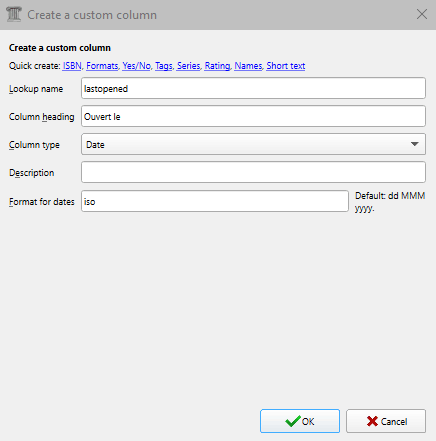

intercepte la fonction d'ouverture du programme de lecture, stocke la date au format "iso" dans une colonne #lastopened
Ex de date: 2020-01-09T18:45:44
Il faut créer ("Ajouter vos propres colonnes") lastopened de type Date
L'ouverture du livre se fait comme d'habitude, ne pas utiliser le bouton ajouté à la barre (bug ?)
Pour trier par défaut à l'ouverture c'est une question courante.
Ouvrir Préférences > Ajustements (Tweaks)
Aller à l'entrée "Spécifier les colonnes pour le tri de la liste des livres au démarrage"
# Specify columns to sort the booklist by on startup
sort_columns_at_startup = [[u'last_modified', 1], [u'authors', 0], [u'title', 0]]
Dans cet exemple, je trie les livres par date de modif DESCENDANTE (1) puis en cas d'égalité par auteur ASCENDANT (0) etc.

Un Grand Merci à Toi Marco et à Paul (créateur du plugin) ..
Mais voilà ce que j'ai mis pour le tri:
# Spécifier les colonnes pour le tri de la liste des livres au démarrage
sort_columns_at_startup = [[u'lastopened', 1], [u'authors', 0], [u'title', 0]]
néanmoins le tri ne s'éffectue que si 'appuie sur le bouton de la colonne (les dates sont bien là)
Bon j'ai ma colonne au début c'est déjà bien cool.

Je crois que toutes les "custom columns" commencent par un #
don je mettrais u'#lastopened' à la place

Merci MARCO ; j'avais seulement copié ton exemple, j'ignorais cela, tu as raison d'ailleurs le nom "#lastopened" s'était automatiquement pourvu du"#" après validation dans la récap. des colonnes, en "nom recherché" – Avec cette modif. Ça fonctionne nickel –
