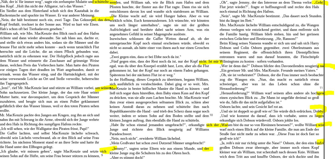

Zeilenüberlauf nach der Konvertierung in epub
Ich benötige wieder einmal die Hilfe von den Experten.
Habe ein ebook fertiggestellt - über 1000 Seiten.
Nach der Konvertierung »calibre« in epub - ergibt es in ADE einen Zeilenüberlauf.

In der Anlage sende ich mal eine Kopie, wie es in ADE aussieht.

Ist ja gruslig!!
Das das etwas mit den Umlauten zu tun hat, kann man eigentlich ausschliessen. Bin ansonsten auch bisserl ratlos. Hat da jemand 'ne Idee? Auffällig, dass jeweils die erste Zeile eines Abschnitts, die mit direkter Rede beginnt, vom Problem betroffen ist! Vielleicht konvertierst Du mal von Lit zu ePub und kuckst, ob dann das Problem noch besteht! Wär ein bisschen geschummelt, aber das interessiert ja niemanden! Auch interessant, dass der Ueberlauf je sieben Zeichen sind!

Ich glaube die Ursache liegt im Code:
Alt:
Inzwischen schlossen die Gaffer Wetten darauf ab, ob der untergetauchte Kopf
noch einmal erscheinen würde, obwohl es nicht so aussah, als hätte einer von
ihnen auch nur einen Groschen dabei.
<br> &bdquo;Zwei gegen eins, dass er bei Ebbe noch da ist.&ldquo;
<br>
&bdquo;Fünf gegen eins, dass der Rest noch da ist, nur der Kopf nicht. Ist mir
egal, was du über den Knorpel erzählt hast, Lern, aber als die Flut gekommen
ist, hat der Kopf nur noch an einem Faden gehangen. Spätestens bei der nächsten
Flut ist er weg.&ldquo;
<br>
Neu:
<p> Inzwischen schlossen die Gaffer Wetten darauf ab, ob der untergetauchte Kopf
</p>
<p> &bdquo;Zwei gegen eins, dass er bei Ebbe noch da ist.&ldquo;
</p>
<p> &bdquo;Fünf gegen eins, dass der Rest noch da ist, nur der Kopf nicht. Ist mir
</p>
Danach funktioniert es wieder.

Hallo Insider,
ich konnte am Markup-Auszug selbst keinen Fehler entdecken.
Hast Du die ePub-Datei mal geprüft, ob sie valide, also fehlerfrei, ist? Möglicherweise hat sich da was eingeschlichen, das Calibre zum Beispiel toleriert, ADE aber nicht?
Calibre scheint selbst noch keine Prüffunktion eingebaut zu haben, wie mir eine kurze Suche hier im Forum zeigte. Du kannst die Prüfung online oder lokal machen: http://www.threepress.org/document/epub-validate/ (online) und http://code.google.com/p/epubcheck/ (Java-Programm zum lokal ausführen).
Konntest Du die Datei noch neben Calibre und ADE in weiterer Reader-Software prüfen? Möglicherweise enthält ADE da einen Fehler.
Dies ein paar Ideen von mir, der selbst kein Experte ist. Ich kenn's aber aus der Webentwicklung, dass auch einfache kleine Fehler große Auswirkungen haben können.

Schön, dass Du das Problem gelöst hast!
Dazu als allgemeine Bemerkung. Man sollte grundsätzlich durch <br> erzeugte Absätze vermeiden. Das ist äusserst unsauberer Code, der so leider von PDF-Konvertierungssoftware des öfteren genutzt wird. Einfache Lösung: <br>-Tags durch </p><p> mit S&R ersetzen. Das klappt immer. <br> (richtiger <br />) ist an sich zur Erzeugung eines sauberen Layouts praktisch nie notwendig (ausser etwa bei Gedichten)
