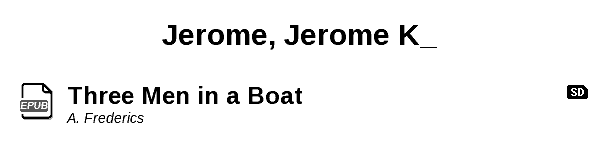

Originally Posted by Forkosigan View Post
Es ist kein problem der Firmware, sonder sind wahrscheinlich die Metadaten der EPUB Datei falsch angegeben.
Sehr geehrte Damen und Herren,
gegen Ihre Mutmaßung spricht, dass die Autoren z.B. vom Metadaten-Editor in Sigil und Calibre korrekt erkannt werden. Nur das PocketBook kommt mit mehreren "dc-creator"-Einträgen in den opf-Dateien von ePubs scheinbar nicht zurecht.
Zudem wurde kürzlich eine weitaus prominentere Datei entdeckt, bei der dieser Fehler auch auftritt:
"A. Frederics" ist natürlich auch wieder der Illustrator.
Ich bitte daher höflichst darum, dass Ihre Rechtsabteilung meinen Fehlerbericht umgehend an die zuständigen Entwickler weiterleitet.
Mit freundlichen Grüßen,
Marshal Kilgore is offline   Reply With Quote
Rechtsabteilung? Welche Rechtsabteilung?
Aber mal im Ernst, Marshal: Mich wundert eigentlich vor allem die Tatsache, das sich Jerome K. Jerome auch wiederfindet. Kannst Du mir die Datei bitte schicken oder mir sagen, wo Du sie herhast, ich möchte die Metadaten gern checken. Danke im voraus!
Das "Jerome, Jerome K_" in der Kopfzeile des Bildschirmphotos ist der von Calibre angelegte Autoren-Ordner und für das Problem mit den Metadaten nicht relevant.
Die Datei habe ich hier heruntergeladen. Glücklicherweise liest die "Königin" im Deutschen Forum nicht mit...
Weitere Beispiele finden sich über meinen ursprünglichen Beitrag.
Zippy legt eigentlich Wert auf supersaubere ePubs. Schade. kann ihr also nix unterstellen. Aber ich kuck mir mal an, inwiefern ihre Metadaten sich von anderen unterscheiden.
