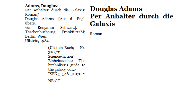

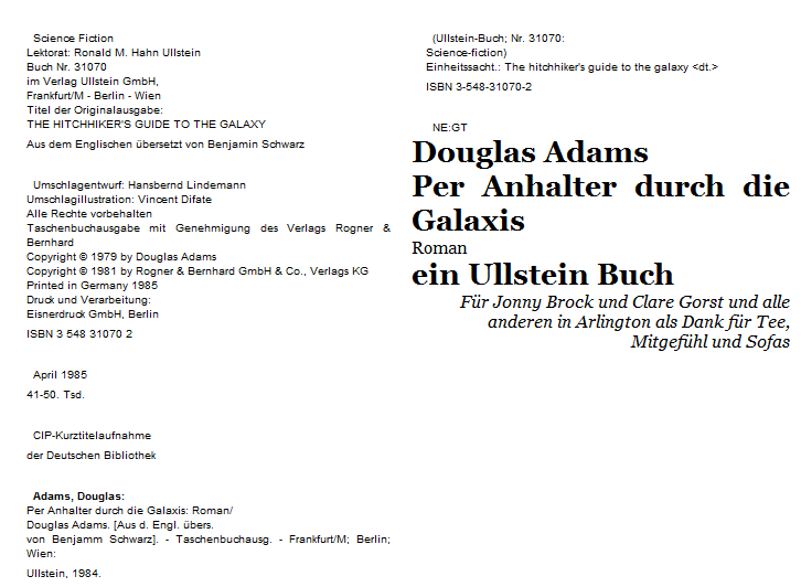

Verschiedene Schriftarten in MobiPocket
Vielleicht ist diese Info ja auch veraltet, aber es funktioniert:
MobiPocket-Bücher mit verschiedenen Schriftarten erstellen. Ich habe mich ein bisschen damit rumgespielt und festgestellt, dass die Mobi-Software CSS-Definitionen großteils ignoriert. (ein paar Beispiele weiter unten.)
Grundsätzlich funktionieren die "alten" HTML-Befehle besser als CSS-Ausdrücke bei der Konvertierung in Mobi. D.h., Tags wie <font ...>, <i>, <b>, etc.
So wird z.B. ein großer Buchstabe im ersten Absatz eines Kapitels mit p.firstchap:first-letter {...} in HTML und EPUB richtig realisiert, nicht aber in Mobi. Hier würde man mit <p><font size=+2><b>E</b></font>rster Buchstabe... bessere Erfolge erzielen.
Letztens kam mir die Idee, dass sich so auch verschiedene Schriftarten realisieren lassen müssten:
<font face="sans-serif">...</font>
und vóila: es funktioniert
Achtung: Die beschriebenen Ergebnisse erhält man nur bei Import einer HTML-Datei in Mobi-Reader bzw. Mobi-Creator.
Eine Konvertierung mit Calibre macht wieder eine Einheitsschrift daraus. Allerdings funktionieren dann die Einzüge richtig, was ich mit der Mobi-Software nicht hinbekommen habe.
ID:	43603(Konvertiert mit Mobipocket-Software)
ID:	43602(Konvertiert mit Calibre)
Und ja, ich habe das Buch
Ich hoffe, das ist für jemanden hilfreich oder zumindest aufschlussreich.
