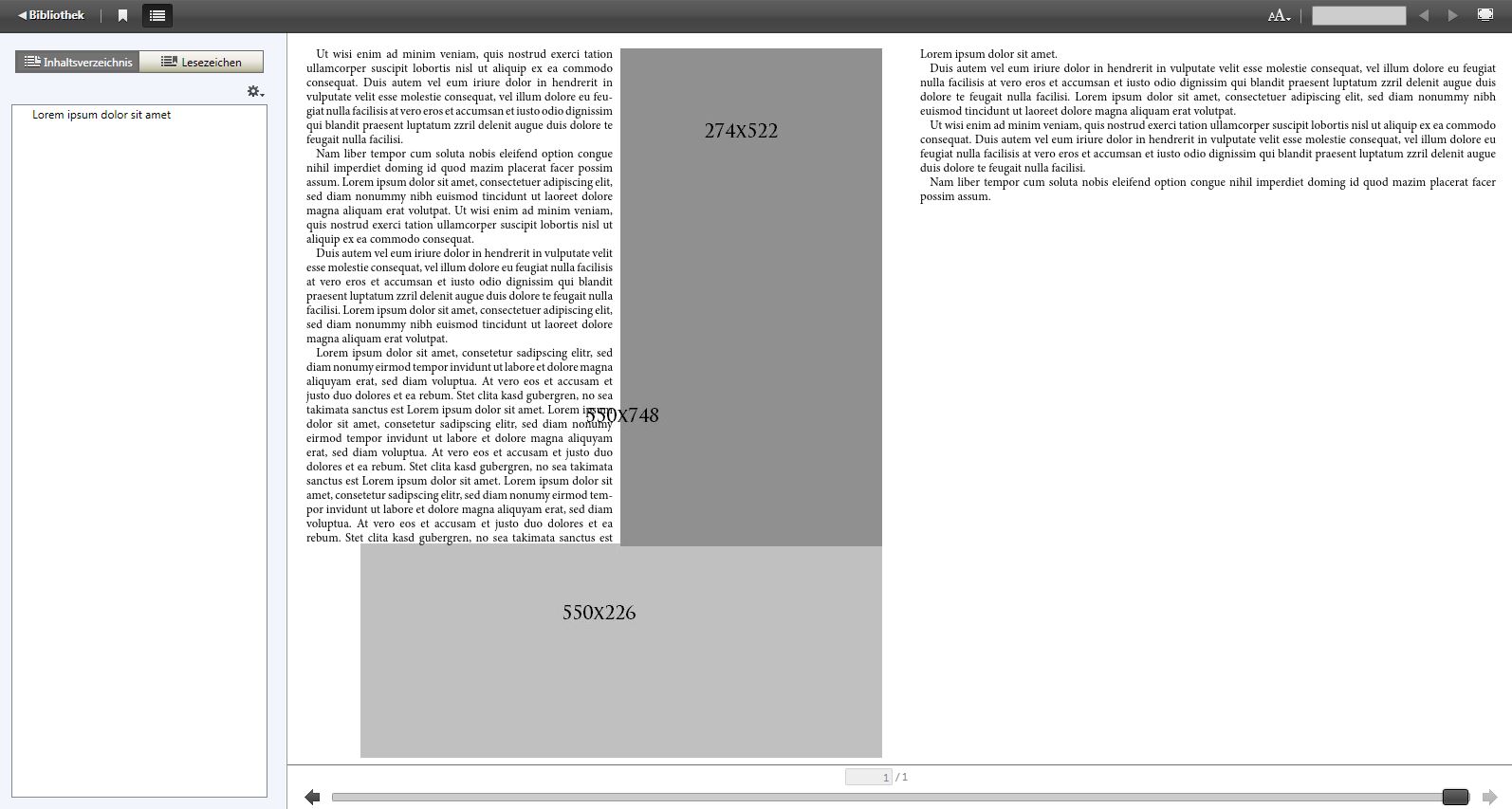

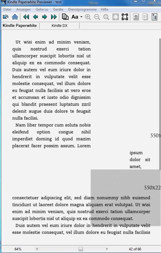

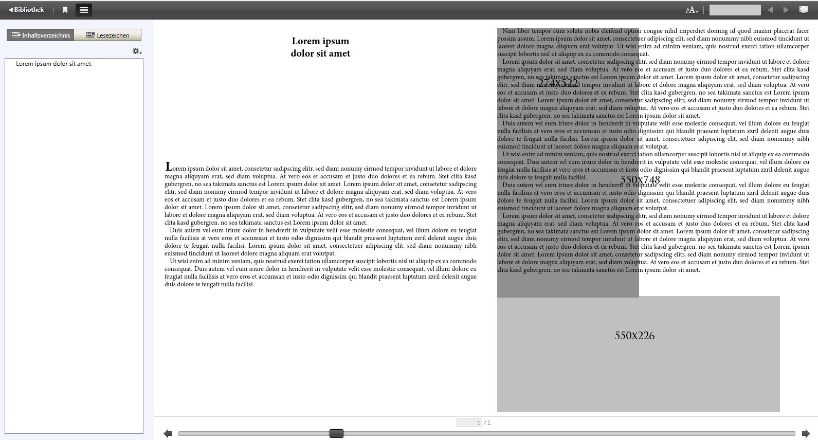

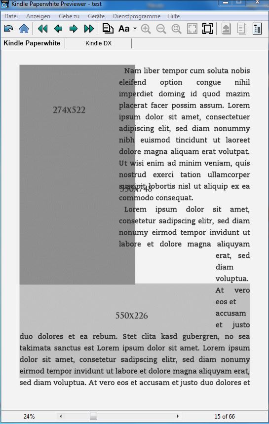

an alle Buchmacher von einem Anfänger dieser Kunst mit einem großen Problem.
Ich hatte hier schon mal mein Problem - ich möchte L-förmige Bilder (auch horizontal gespiegelt) von Text umfließen lassen oder wenigstens den freien Bereich - geschildert und auch erste Hinweise bekommen.
Doitsu hat dann auch im engischen Forum etwas gefunden was passen sollte.
Ich habs probiert, und das L funktionierte (mit ein paar Maßändereungen) in sigil. Das rechte L fällt leider aus dem Rahmen, da das Bild in den aufrechten Bildbereich angepasst wird und nach rechts aus dem Textbereich rutscht.
Im angehängten Beispiel-epub ist ersichtlich was ich meine.
Aber!... im Kindlepreviewer und in ADE funktioniert das nicht (sollte es aber laut Doitsu).
Ist in meinem stylesheet etwas was stört?
mmat1 meint, daß ich mich da an was ganz kompliziertes rangewagt habe. Aber so selten sind solche Bilder gar nicht, ich hab einige Bücher mit solchen Bildern. Das auf Kopf stehende L finde ich bei meinen weit seltener.
Ich würde mich freuen, wenn ihr mir helfen könnt und wünsche noch einen angenehmen Feiertag (hoffentlich wird das Wetter noch etwas besser).
Gruß, fromgdr
