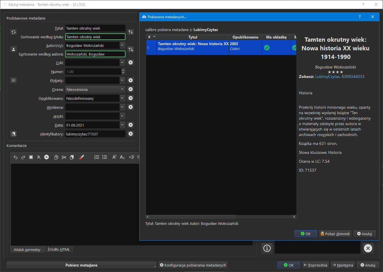

Bardzo dziękuję za zgłoszenie, po prostu u mnie działa i nie mam żadnego punktu zaczepienia oprócz przesłanego dziennika.
U mnie działało, gdy widziałam Twój post i działa w tej chwili.

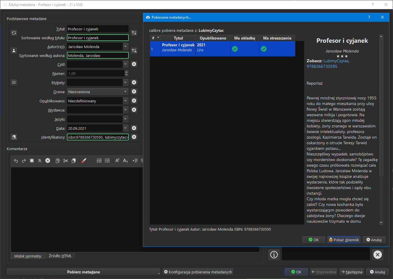

Naprawdę chciałabym pomóc, ale u mnie działa. Sprawdziłam na trzech różnych komputerach.
Podeślijcie mi konfigurację z pliku LubimyCzytac.pl.json – być może macie włączoną wyjątkową kombinację opcji, którą muszę sprawdzić.
