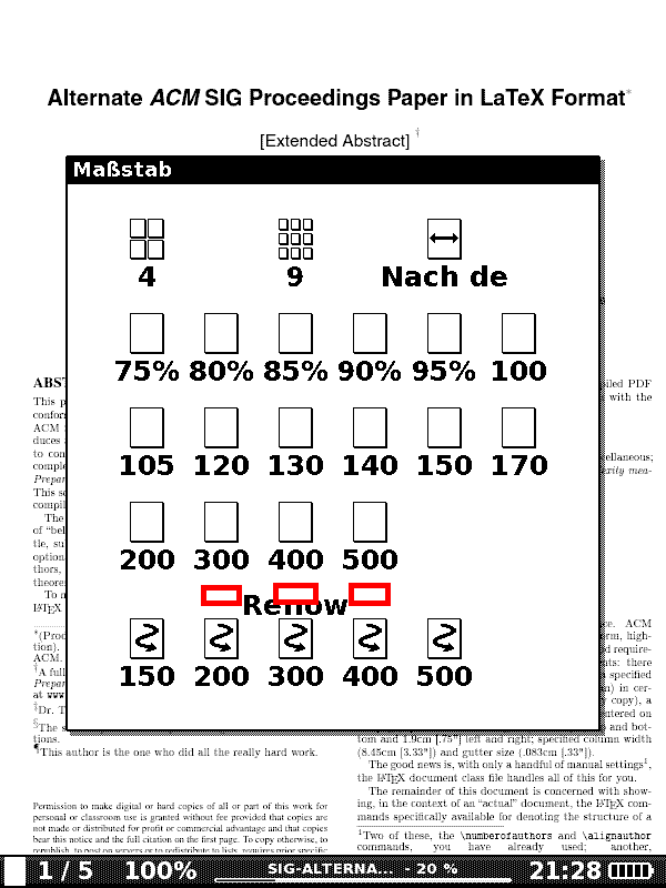

Ich glaube ich stelle mich zu doof an. Was heißt ins "Leere klicken" für den Spaltenmodus? Vielleicht könnte man dazu einen Screenshot einstellen. Und wie ist das im Adobe/pdf-Viewer, ist das jeweils identisch?

Hier ein Screenshot, dass ist mit "ins Leere gemeint".
