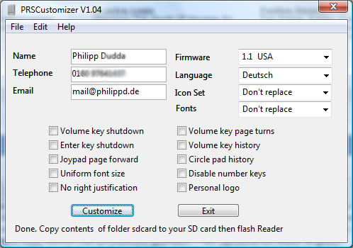

Hallo,
ich habe einen neuen PRS 505 aus den USA. Die aktuelle Firmware war bereits darauf installiert. Ich habe nun den Customizer nur nutzen wollen, um die Sprache auf Deutsch zu ändern und meinen Namen zu "verewigen". Bin wie beschrieben vorgegangen. Das mit dem Eintragen vom Namen hat problemlos geklappt - die Sprache ist leider englisch geblieben, obwohl angeblich sämtliche Schritte erfolgreich waren...
Habt ihr noch einen Tipp für mich, woran es liegen könnte? Habe es mehrmals probiert...

Hallo Philipp,
ich vermute mal, daß Du im Reader einfach nur noch nicht auf die deutsche Sprache umgestellt hast.
Lies vielleicht nochmal den entsprechenden Absatz in der Anleitung unter "(Localization/Unicode fonts)":
[...] Die Einstellung der deutschen Sprache im Reader erfolgt in der Menü-Seite "Settings" (Einstellungen) -> "About" (Über Sony Reader). Dort die Taste "1" betätigen, bis "Locate: Sprache (z.B. DEUTSCH)" erscheint.
Zur Bestätigung der Spracheinstellung einfach über die Menu-Taste zurück ins Hauptmenü.
Hope, this helps
Gruß, Thoran

Sorry, hab ich wohl tatsächlich überlesen! Aber finde ich klasse, dass man zwischen den Sprachen so einfach wechseln kann
Vielen Dank!
