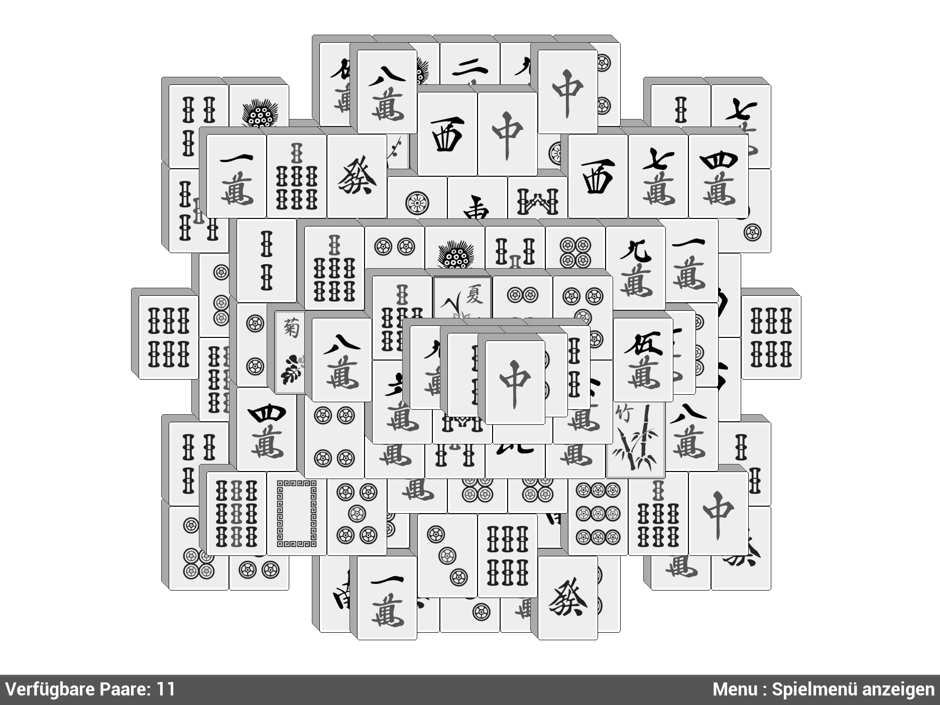

Hallo zusammen,
habe mir wegen Ableben des Kobo-Vorgängers ein Inkpad 3 zugelegt und die letzten Tage ein bisschen mit dem angebotenen SDK beschäftigt. Den Fehler mit dem verschobenen Bildschirminhalt konnte man recht leicht fixen. Da fehlte ein SetPanelType(PANEL_DISABLED); am Anfang vom EVT_INIT in der main_handler, da die neueren Modelle wohl standardmäßig Platz für das obere Panel vorsehen.
Habe auch noch höher aufgelöste Steine eingebunden und allgemein ein bisschen an der Darstellung auf hochauflösenden Displays gearbeitet, die aktuelle Version mit Build fürn B288 gibts auf github. B288 ist scheinbar der Prozessor der u. a. im InkPad 3 verbaut ist, keine Ahnung auf welchen andren Readern der Build läuft.

Läuft auf meinem PB631. Prima! Nur, es scheint mir dass "Verfügbare Paare" falsch ist. Der Zahl bleibt mir fest gestellt.

Das ist mir gestern Abend auch aufgefallen, habe da wohl selten drauf geschaut
Sollte mit dem letzten commit gefixt sein, hab auch ne v0.4.1 mit dem Fix hochgeladen.
