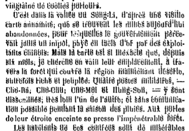

Cet EPUB, a été produit exclusivement à partir de l’image de Gallica et tel qu’il a bien voulu être exporté d'OpenOffice par W2X (writer2xhtml). Ceux qui voudront bien l'ouvrir pourront sans doute constater que j’ai fourni un effort particulier en matière de typographie depuis que j’ai appris fortuitement son existence (merci Coolmicro).
Pour information OpenOffice dispose d’un option qui permet l’affichage des insécables. Une extension les insère automatiquement en cours de rédaction et deux autres savent les vérifier. La bestiole est en danger...
Qualité de l’image PDF de Gallica.
Gallica a un peu innové dans son image.
J’avais parlé des trainées noirâtres, des bordures noires que l’on pouvait parfois rencontrer. J’ai découvert avec ce livre quelque chose de nouveau qui s’apparente à la tremblante du mouton (voir extrait photo jointe) ou à un Capcha. En tout cas, cela m’a contraint à retranscrire manuellement une dizaine de pages. Les pages fautives sont réparties équitablement au début et à la fin du volume. Cependant, une page tremblée peut parfaitement être suivie d’une page nette. Ce défaut ne saurait donc pas être imputé à une maladie dégénérative de l’opérateur ou aux trépidations d’un scanner à vapeur...

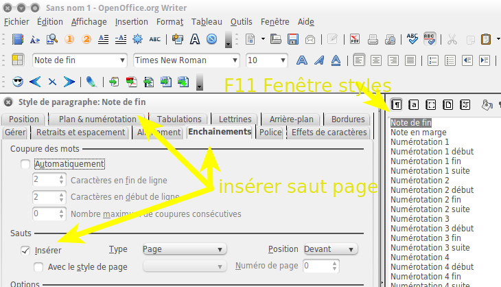

Notes de fin
Je vais essayer de me faire comprendre.
Je voulais vous dire que j’ai modifié le style «note de fin» sur OpenOffice et que j’y ai intégré un saut de page automatique. J'explique la raison:
Lors de l’exportation vers l’EPUB, au lieu d’un seul fichier global pour toutes mes notes, j’obtiens alors un fractionnement et autant de fichiers xhtml que de notes de fin. Ce fractionnement qui semble débile présente un avantage: lors d’un appel de note, on n’appele que le texte d’une seule note. C’est très rapide et confortable à la lecture.
W2E a ce comportement par défaut dans sa feuille de style unique.
W2X ne le retranscrit que si vous le mettez dans votre style «note de fin» (c’est normal).
J’ai vu des EPUB, mal construits, où lors de l’appel, on visualise tout une page de notes (il peut y en avoir jusqu’à une dizaine). Quand on veut revenir sur la page de lecture, on ne peut pas s’en tirer avec un simple clic, il faut faire descendre le sélecteur le long de la page, note par note , jusqu’à sélectionner la note originelle et ensuite seulement cliquer dessus.
Ce comportement agaçant est évité à coup sûr sur W2X si l’on ajoute le saut de page automatique dans le style «note de fin». Ouf...

Notes de fin
Pour les notes de fin, ce n'est certainement pas un choix délibéré puisque W2X agit normalement (sauf ci-dessus) en fonction de tes styles (selon le principe garbage in, garbage out). Si tu veux des notes individuelles, il suffit de le lui dire de cette façon, via les styles d'OpenOffice.
J'ai mis une photo.

3. Pour les notes de fin, Roger, as-tu testé sur ADE ??? (il ne faut pas faire les tests sur la Sony).
Effectivement, on arrive sur une page où il y a toutes les notes, comme dans un livre d'ailleurs... Mais la note cherchée est visible tout de suite, on n'arrive pas au début des notes, mais à l'endroit voulu. Il suffit de cliquer sur le numéro de la note, une fois lue, pour revenir au point de départ.
Par ailleurs Writer2xhtml a un énorme avantage sur Atlantis, par exemple, sur ce point précis : les notes de bas de page sont regroupées en fin de chapitre, et non mélangées avec les notes de fin de document.
Bref, je ne vois pas du tout l'intérêt de faire des pages séparées...

- je ne suis pas sûr que les sauts de page «manuels» soient répercutés mais on peut les répéter avec Sigil.

Conseil: Fine Reader. Prévention ou la méthode Cochonou
Ceci n’est que mon expérience avec les fichiers PDF de Gallica, c’est à dire de vieux livres.
Lorsque vous vous préparez à attaquer une image PDF de 350 pages, qui fera travailler FR pendant deux heures, il est souvent préférable de faire un essai préalable sur quelques pages choisies dans le milieu du livre.
Si le résultat est bon, on lance le programme automatique.
S’il est défectueux, il faudra continuer avec la prévention.
- soit en créant un gabarit utilisateur
- soit en tronçonnant ( d'où la méthode Cochonou) le fichier image PDF selon votre capacité de travail (par blocs de 50 ou 100 pages par exemple) et en délimitant manuellement les zones de texte à lire, page par page. Il faut cinq à dix minutes pour cinquante pages en moyenne. Le temps passé à l'OCR se rallonge mais ce n'est rien par rapport à ce que vous gagnerez en vitesse de correction.
Au final, les différences peuvent être spectaculaires. J’ai remarqué que les pages contenant beaucoup de blanc (en fait, il s’agit le plus souvent d’un vieux papier piqueté de points noirs), posent beaucoup de problèmes à FR qui commet en pratique de grosses erreurs.
Mon conseil est donc : plus vous avez de «blanc», plus utile sera la délimitation manuelle des zones de texte. Comme c’est un travail fastidieux (mais moins pénible que celui de corriger les erreurs d’OCR), pensez à le diviser. A chaque jour suffit sa peine.
