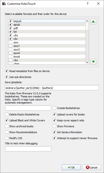

Just select the option in the calibre driver to allow unsupported f/w releases.

Originally Posted by smiley1081 View Post
Probably, but it will have to wait a bit, given that a firmware upgrade ended, and not Calibre does not recognise the DB format.
calibre, version 2.48.0
AVVISO: Non riuscito: La versione del database di Kobo non è supportata - Vedi i dettagli
Il tuo Kobo usa una versione aggiornata del firmware/database. Poiché calibre non è a conoscenza di tale aggiornamento, la modifica del database è disabilitata, per evitare danneggiamenti. Puoi ancora inviare libri al tuo Kobo con calibre, ma l'eliminazione dei libri e la gestione delle raccolte sono disabilitate. Se intendi sperimentare e sai come ripristinare le impostazioni di fabbrica di Kobo, puoi ignorare questo controllo facendo clic con il tasto destro sull'icona del dispositivo in calibre, selezionando "Configura questo dispositivo" e quindi l'opzione "Prova a supportare un firmware più recente". Questa operazione potrebbe richiedere il ripristino delle impostazioni di fabbrica del tuo Kobo.
Device database version: 125.
Device firmware version: (3, 19, 5761)
You can set Calibre to attempt to support newer firmware. Locate the Kobo Touch plugin in Preferences/Advanced/Plugins/Device Interface Plugins. Select the plugin and click on customize. Check the Attempt to support newer firmware checkbox. Click OK then Apply. See the attached screen shot for what you should see -- allow for language changes.
I find it handy when I update firmware and don't want to wait a couple of days for DavidFor's update for Calibre.
