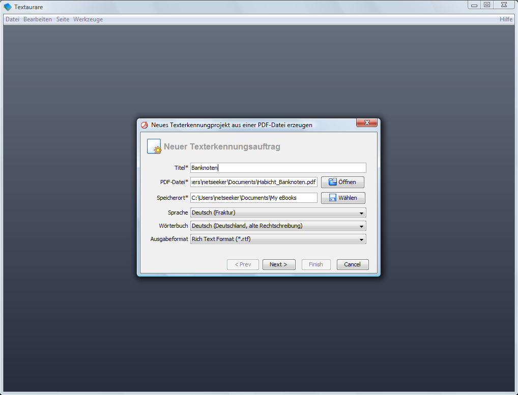

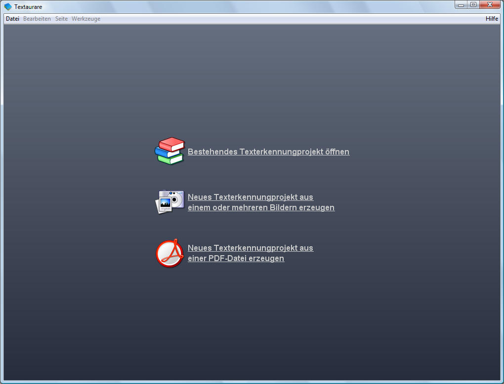

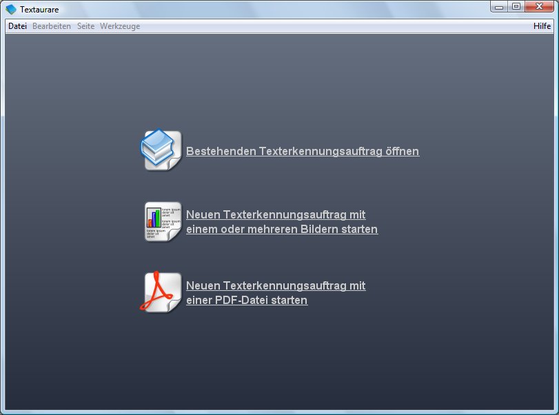

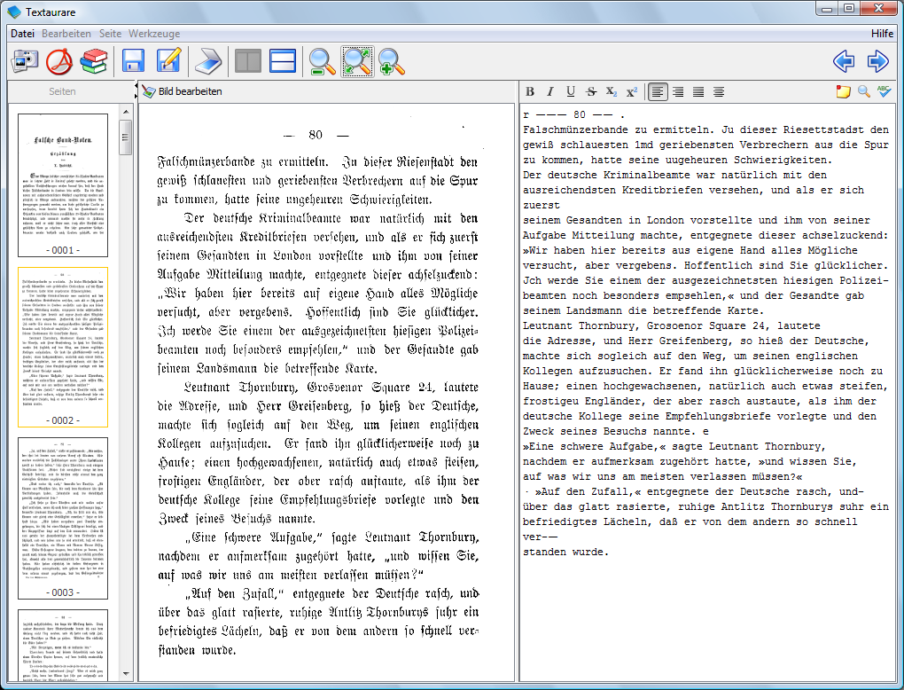

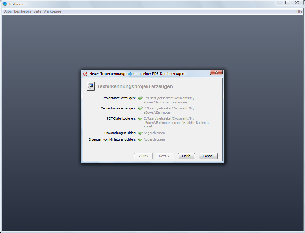

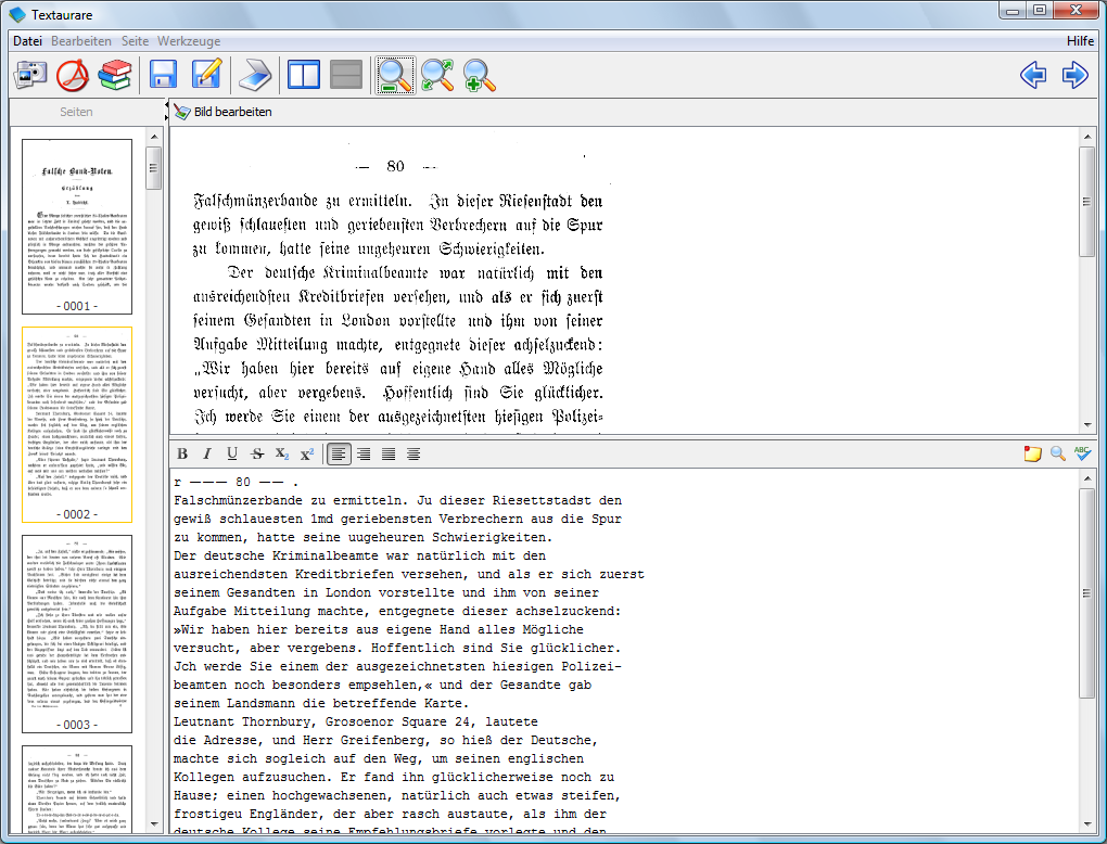

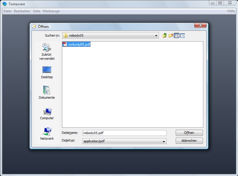

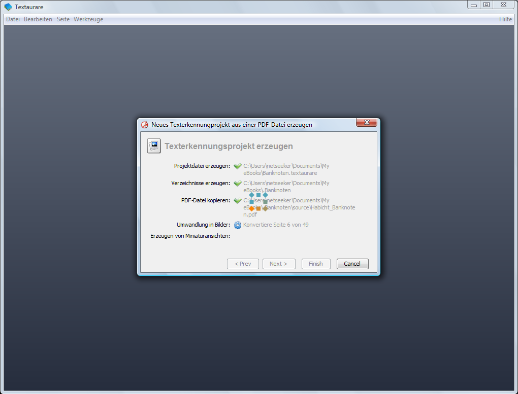

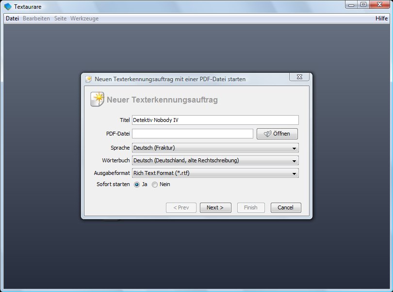

Anbei mal ein paar erste Screenshots aus der glühend heißen Softwareschmiede...
Das Positive ist:
  • Das Anwendungsgerüst steht
  • Die PDF-Verarbeitung funktioniert
  • Das OCR funktioniert
  • Verschiedene Funktionen zur Verbesserung der Bilder vor dem OCR funktionieren
Das Negative ist:
Es ist noch eine Unmenge Arbeit zu tun und die OCR-Ergebnisse müssen zwingend noch weiter verbessert werden.
Ich werde in den nächsten Tagen die bis dahin fertigestellten Programmquellen auf dem Dev Hub einchecken und hoffe, dass vielleicht der eine oder andere interessierte Developer auf den Zug aufspringt. Wer Interesse hat, bitte via PM bei mir melden. Interessenten
  • benötigen gutes bis sehr gutes Java Wissen
  • sollten sich in Swing auskennen
  • sollten mit IntelliJ oder Eclipse vertraut sein.

Wow, das sieht ja super aus.
Hast Du denn überhaupt Einfluss auf die OCR-Ergebnisse? Du programmierst doch nur die grafische Oberfläche, oder?

Danke! Allerdings konzentriere ich mich derzeit im Wesentlichen noch darauf, dass es funktioniert. An der UI können wir dann später noch feilen, wenn wir entsprechende Testrückmeldungen haben.
Begrenzt habe ich Einfluss. Das funktioniert über drei Möglichkeiten:
  1. Ordentliche, passende Trainingsdaten für Fraktur verwenden. Die für Tesseract bereits verfügbaren Trainingsdaten für Fraktur könnten noch verbessert werden bzw. werden wir wahrscheinlich unterschiedliche Trainingsdaten für unterschiedliche Fraktur-Schriftfamilien aufbereiten müssen um das Ergebnis so gut wie irgend möglich zu machen.
  2. Tesseract nimmt als Eingabe immer Bilder, diese Bilder kann man natürlich bzgl. Auflösung, Kontrast, Linienstärke etc. speziell für ein gutes OCR vorbereiten.
  3. Zum Schluß können wir dann noch Nachbearbeitungen des OCR-Ergebnisses vornehmen und einige OCR-Fehler automatisch unter Zuhilfenahme ordentlicher Wörterbücher bereinigen.

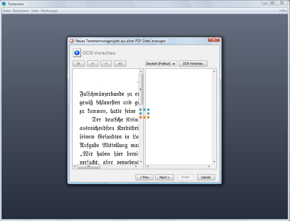

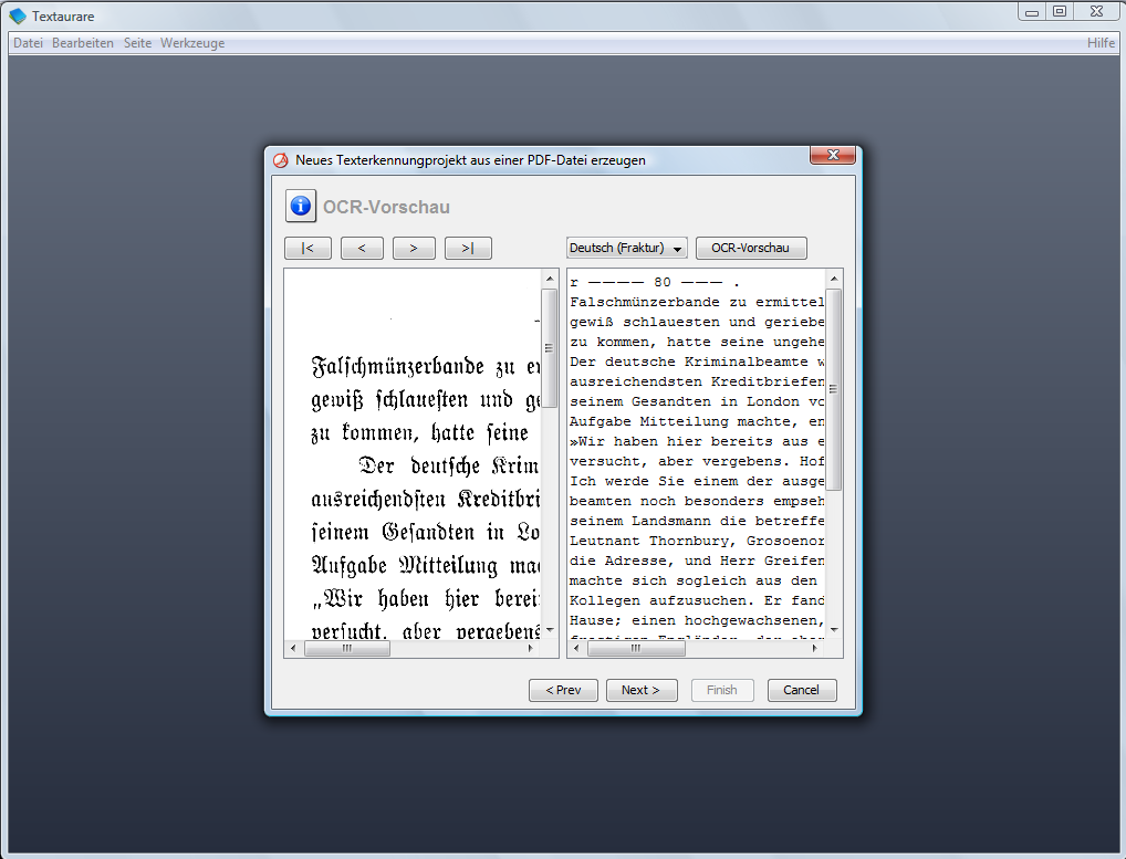

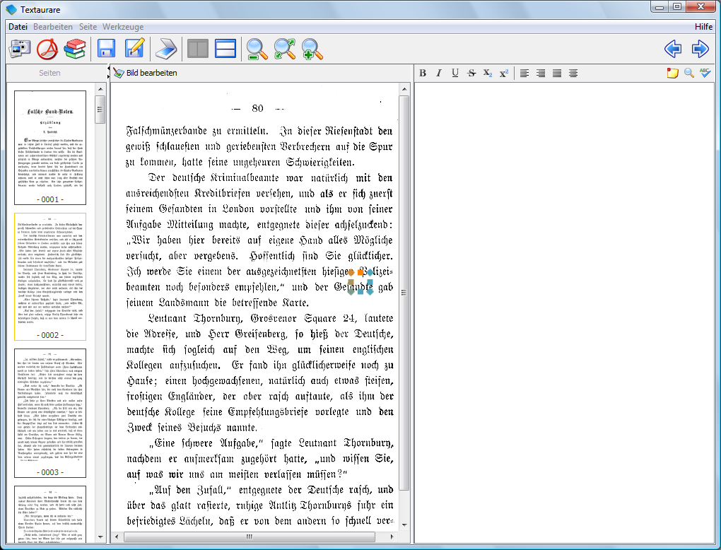

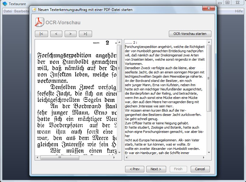

Here we go. Aktueller Status sowie ein paar neue Screenshots...
Prinzipiell funktioniert das meiste. Der Editor arbeitet auf RTF-Basis (Richt Text Format), was eine Weiterverarbeitung im Editor eurer Wahl ermöglichen sollte. Außerdem wird RTF seitens der notwendigen Editorkits von Java besser unterstützt als HTML oder XHTML. Im Detail fehlen jetzt noch:
  • Finden und Ersetzen (mache ich momentan) mit Unterstützung für Reguläre Ausdrücke
  • Spellcheck und Wörterbuchanbindung (hab ich schon angetestet, wird hoffentlich morgen fertig)
  • Automatisches Ersetzen von häufigen OCR-Fehlern unter Einbeziehung von anpassbaren Benutzervorgaben. (hier bin ich mir noch nicht ganz schlüssig wie das im Detail aussehen wird)
  • Die erweiterbare Liste von Sonderzeichen
  • Export der Einzelseiten nach HTML und TXT
  • Export aller Seiten in ein Dokument (RTF, HTML, TXT)
  • Kleinere Details wie Menüs mit Funktionen befüllen, Export/Import des kompletten Projekts nach bzw. von ZIP-Archiv, Prüfung auf Mehrfachstart usw.)
  • Einrichtungsassistent und Einstellungsdialog (Pfade zu Tesseract, externem Editor sowie externem Bildbearbeitungsprogramm; Standardexportformat; Standardwörterbuch; Standard-Tesseract-Sprache)
  • Installer
Die "Kleineren Details", den HTML-Export sowie die Unterstützung für reguläre Ausdrücke lasse ich für die erste Runde evtl. noch weg. Installer mache ich ohnehin erst ganz zum Schluß, wenn die ersten Tests erfolgreich waren. Die anderen Funktionen schaffe ich hoffentlich in den nächsten Tagen. Morgen ist ja glücklicherweise hier Feiertag.

Klasse! Bin baff! Das Resultat schaut ja schon mehr als gut aus! Nobody, ich komme!

Wann kommt der OS X Port? Sieht klasse aus!
Danke.
Das sollte bereits unter OS X funktionieren - Java 1.6 Unterstützung ist dort ja vorhanden und Tesseract gibt es auch für OS X (bspw. via Darwinports).
Allerdings werden die Menüs höchstwahrscheinlich nicht aus dem Programmfenster ausgelagert (das muss dann mal jemand testen). Ich erwarte auf OS X allerdings ein paar kleinere Probleme in der Oberfläche, weil Apple an der Java VM einige krasse Anpassungen vorgenommen hat um die besser in die Cocoa-Oberfläche zu integrieren und auch schneller zu machen. Das bekommen wir aber hin.
