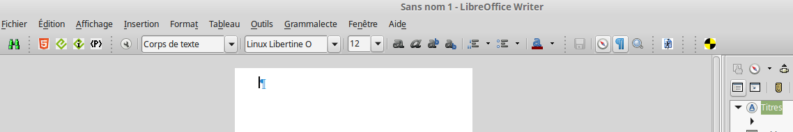

Il y a peut-être trop d'icônes dans la barre des icônes? Peut-être faut-il faire de la place en décochant ou en purgeant des barres d'icônes? (Outils/Personnaliser/ puis onglet barres d'outils ou Contenu de la barre d'outils). En général je n'utilise que très peu d'icônes (voir copie d'écran).
J'essaierais de réinstaller l'extension en veillant à ce qu'il y ait de la place libre.
Même si la barre d'icônes de writer2xhtml ne s'affiche pas, on doit toujours pouvoir le lancer avec le menu Outils/Options puis en cliquant sur writer2xhtml tout en bas du menu déroulant.

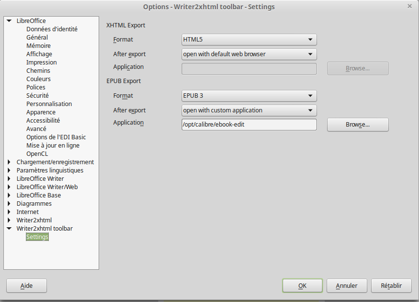

Merci Roger,
Mais le problème ne se trouve pas là, writer2xhtml est bien installé dans writer (outils >> options), mais pas de trace à cet endroit de writer2xhtmlToolbar.

C'est effectivement curieux. Voici ce qui te manque (copie d'écran) et qui fait bien partie de writer2xhtml.oxt version 1.5.2. et que j'ai réinstallé.
À tout hasard, je le mets dans un zip joint.

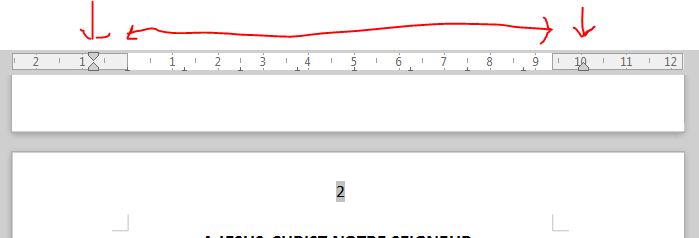

Maintenant la TOC est bien créée mais par contre, le texte "déborde de la page" quand je teste avec Calibre ou Adobe Digital Edition. Sous Adobe Digital Edition, si j'affiche en mode 2 pages, on voit clairement le texte des 2 pages se chevaucher sur les bords. Sur Calibre, je n'affiche qu'une page et le texte est coupé à gauche et à droite de la page.
une idée ?

ok, j'ai trouvé le problème, c'est ma connaissance de la mise en page writer qui est imparfaite (en fait, c'est un .doc converti automatiquement en .odt)
faut que je règle les marges. l'epub se limite à la barre horizontale rouge, tandis que le texte est callé sur les flèches verticales rouges
voir pièce jointe...

ce qui se traduit par des retraits négatifs dans le style de paragraphe...

Avant de convertir le document, il est souhaitable de vérifier le format "Page" en mettant des marges réduites. À titre personnel j'utilise un modèle (format .ott) 9x12 centimètres avec des marges de 0,3cm, mais, bien sûr chacun fait comme il veut.
La page de couverture a des marges nulles.

1. La barre d'icônes est installée avec la version 1.5.2. de writer2xhtml
