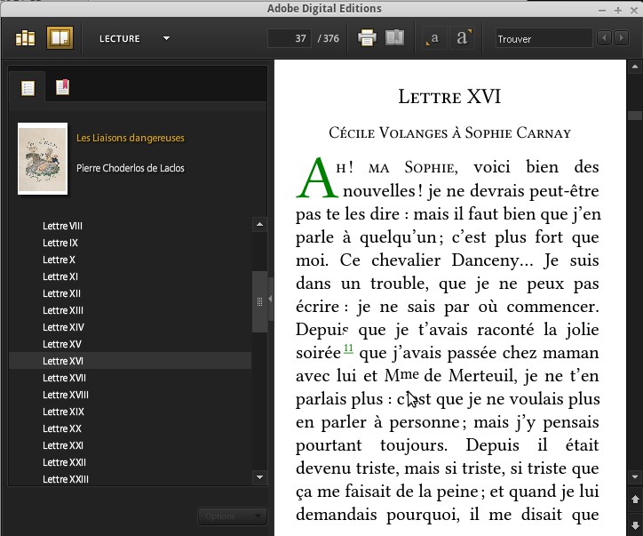

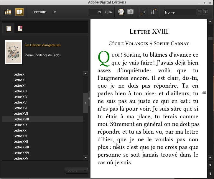

Lettrines avec Sigil
Voici un exemple possible de la façon de mettre en place des lettrines avec Sigil. Il donne de bons résultats avec ADE. J'utilise deux fontes, l'une pour l'affichage de la lettrine, l'autre pour les petites capitales du texte d'appoint. Il est possible de prendre en compte les différences de forme (A ou V) et de taille des lettres (cf. J, Ç, Q). L'usage du double span (let1 + let2 ou let4) facilite, me semble t-il, le positionnement de la lettrine.
Voici ce que j'insère dans le CSS.
/*Réglages Lettrines DEUX LIGNES ADE a été privilégié p/r à Sigil.*/
.let1{
display : block;
float : left;
margin-top : -0.5em;
margin-left : 0.0em;
margin-right : 0.2em;
height : 2.2em;
.let2{
font-family:'Linux Libertine Display-Regular';
font-size : 3.3em;
line-height : 1.1em;
color:green;
/*Réglage Lettrine J, Q et Ç (let 2 vers let4) */
.let4{
font-size : 2.9em;
color:green;
Et ceci encore dans le CSS
span.smcpTypeA {font-family:'Linux Libertine O C';font-size:95%;font-style:normal;margin-left:-0.4em;}
span.smcpTypeV {font-family:'Linux Libertine O C';font-size:95%;font-style:normal;}
p.let {margin-left:0.8em;margin-right:0.8em;margin-top:0.3cm;margin-bottom:0.0cm;border:none;padding:0;background-color:transparent;text-indent:0.0cm;text-align:justify;}
En vue code, voici ce que ça peut donner:
<p class="let"><span class="let1"><span class="let2">N</span></span><span class="smcpTypeV">ous croyons</span> devoir prévenir le public, que, malgré le titre de cet ouvrage et ce qu’en dit le rédacteur dans sa préface, nous ne garantissons pas l’authenticité de ce recueil, et que nous avons même de fortes raisons de penser que ce n’est qu’un roman.</p>
La seule fonction du style de paragraphe let est de signaler l'emplacement d'une lettrine (en supprimant l'indentation). Le texte d'appoint est placé manuellement (style de caractère smcpTypeA ou V)pour la simple raison qu'il est de longueur variable - de un à plusieurs mots.
Je me sers ensuite de cette regex pour mettre en place les lettrines:
S: <p class="let">([A-ZÇÉÀÔ])
R: <p class="let"><span class="let1"><span class="let2">\1</span></span>
Quelques copies d'écran jointes avec ADE.

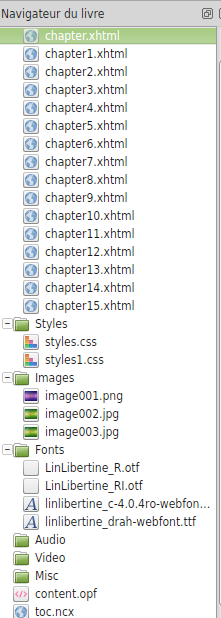

A. - Différences à connaître entre Sigil et l'Editor.
Elles concernent notamment les points suivants lors de la première ouverture d'un EPUB*
1. - Affichage des fichiers.
Lors de la première ouverture, Sigil restructure l'EPUB selon un ordre pré-établi et affiche vos fichiers dans le navigateur (1). Si vous n'enregistrez pas l'EPUB, ces changements ne seront pas pris en compte et votre EPUB reprendra son état original. Si vous enregistrez, la modification de la structure et l'affichage des caractères deviennent permanents.
L'Editor, de son côté, avant l'enregistrement, ne touche absolument à rien et laisse vos fichiers strictement en l'état. Cependant, l'affichage des éléments de l'EPUB se fait par genre (2). Ainsi, une erreur discrète dans la structure originale peut être masquée à l'utilisateur non averti (3). Il n'y a pas vraiment de quoi s'inquiéter parce que l'Editor possède une fonction de vérification très pointue, supérieure à Flightcrew et Epubcheck. Une vérification de fichiers ne manquera pas de déceler la nature du problème (4). Notez que l'Editor n'utilise que de l'UTF-8. Il ne sert à rien de tenter de modifier manuellement le fichier .opf (dont le manifeste). Préférez l'utilisation de la fonction "rename" au nom trompeur car c'est elle qui met à jour les liens.
2. - Affichage des entités

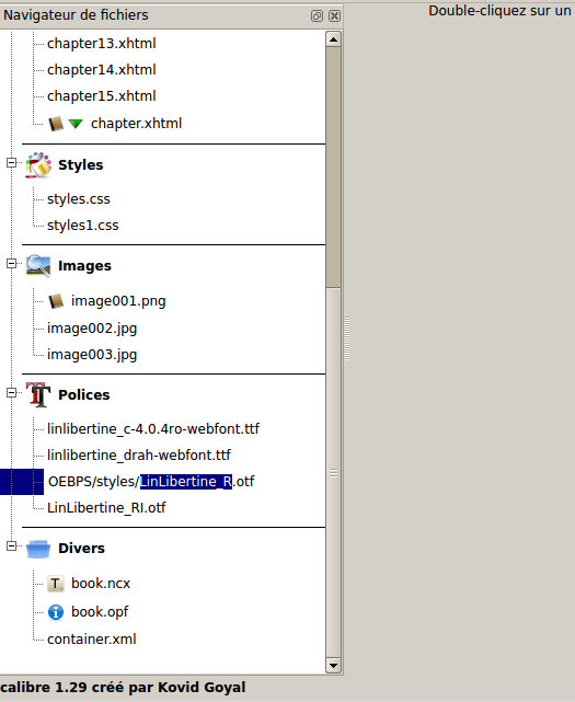

Sigil- Espaces insécables. Pour les francophones, cela a été le gros point noir de Sigil depuis plusieurs versions. La reconnaissance des insécables a été... fluctuante. Attention à la version de Sigil avec laquelle vous ouvrez un EPUB pour la première fois: les insécables existantes peuvent soit être écrites &nbsp; (v. 0.6.2.) soit transformées en espaces normales (v. 0.7.4.), ce qui n'est généralement pas souhaité. Il y a mieux à faire.
Les espaces fines ne peuvent être détectées sur Sigil en vue code qu'au déplacement du curseur. Vous pouvez les rechercher sous cette forme immatérielle. Si vous souhaitez les insérer, vous devez utiliser le code &-#-8239; Une fois insérées, elles disparaîtront de l'affichage comme les autres. Elles ne seront cependant jamais confondues avec d'autres entités et vous ne risquez à aucun moment de les perdre.
Editor - Espaces insécables: l'Editor les affiche dans le code du texte avec un petit rectangle orange (et une mention dans un petit champ d'information en bas à droite). Il s'agit dans ce cas de l'équivalent UTF-8 de l'entité nommée traditionnelle &nbsp; On peut aussi lui faire afficher le traditionnel &nbsp; Ces deux façons d'écrire le nbsp sont comptabilisées séparément. On peut passer de l'un à l'autre par un chercher/remplacer (voir plus bas).
Attention: si vous cliquez sur l'option "Répare l'HTLM - tous les fichiers" ou celle "Embellit tous les fichiers" l'Editor remettra en place les caractères UTF-8 à la place de l'entité &nbsp; et supprimera les DOCTYPE, ce qui causera un message d'erreur sur Sigil. L'Editor est têtu.
En ce qui concerne les espaces fines, comme pour Sigil, l'Editor ne les affiche pas dans le code du texte et on ne peut les détecter qu'au curseur. Il est cependant un peu plus explicite: le champ d'information vous indique qu'il s'agit bien d'un "narrow no-break space". Il s'agit dans ce cas du caractère UTF-8 représentant la fine. On peut aussi faire afficher sous forme d'entité avec le code &-#-8239; en fonction de l'option choisie (voir plus bas). Contrairement à Sigil le code &-#-8239; restera alors affiché en vue code. On peut passer de l'un à l'autre par un chercher/remplacer (voir plus bas).

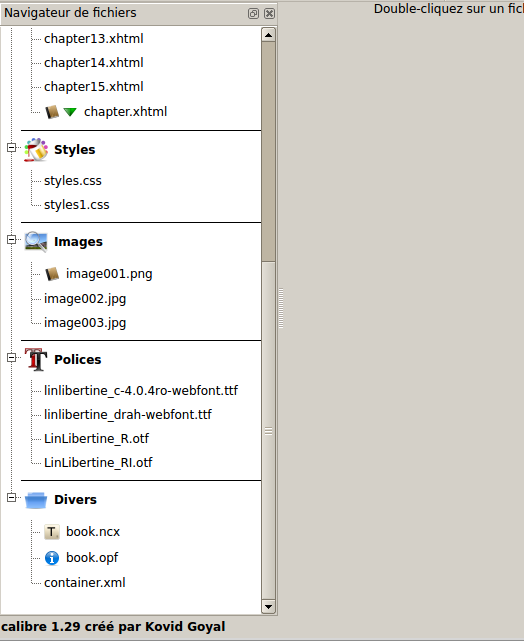

1. - Veillez à ce que l'option vous permettant de conserver les nbsp et le DOCTYPE soit décochée (5).
2. - Sur l'Editor fixez maintenant vos nbsp en recherchant les rectangles oranges UTF_8 et en les remplaçant par &nbsp; Éventuellement, agissez symétriquement pour les fines si vous voulez les afficher de façon visible. - Ne lancez pas les deux options citées plus haut (cf Attention)
3. - Ensuite vous pourrez travailler normalement avec Sigil 0.7.4. (ou n'importe quelle autre version de Sigil) sans risque de les perdre et sans message d'erreur puis revenir ensuite sur l'Editor.

Name:	1 -Organisation fichiers Sigil 0.7.4.png
ID:	120904   Click image for larger version
Name:	2 -Editor.png
ID:	120905   Click image for larger version
Name:	3 -Editor-surprise.png
ID:	120906   Click image for larger version
Name:	4 -Erreurs signalées.png
ID:	120907   Click image for larger version
Name:	5 -Editor-Préférences.png
ID:	120908   Click image for larger version
Name:	6 -Sigil 0.7.4. erreur.png

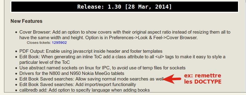

La situation évolue jour après jour, en mieux!
J'ai indiqué hier:

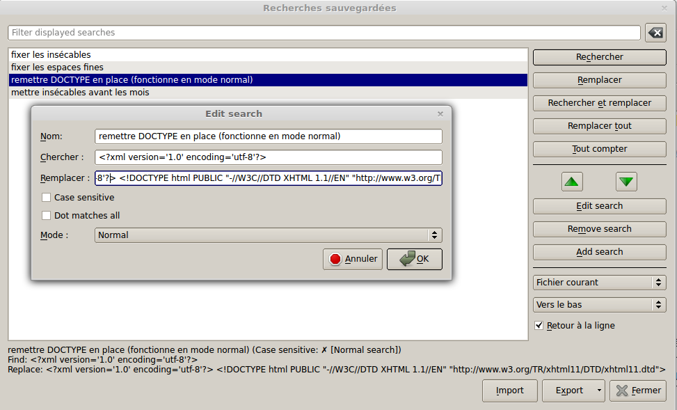

Attention: si vous cliquez sur l'option "Répare l'HTLM - tous les fichiers", ou celle "Embellit tous les fichiers" l'Editor remettra en place le caractères UTF-8 à la place de l'entité nommée et supprimera les DOCTYPE, ce qui causera un message d'erreur sur Sigil.
La version 1.30 de Calibre publiée aujourd'hui (écran 1) permet de rendre cette situation réversible en un seul clic. On peut désormais sauvegarder les trois recherches nécessaires (7) et les exécuter ensemble (en sélectionnant les trois recherches). La troisième recherche, la remise en place des DOCTYPE, utilise en effet le mode "Normal" au lieu du mode "Expression rationnelle".
Note: outre les deux options citées plus haut, le DOCTYPE sera aussi automatiquement supprimé à la suite d'une commande "batch rename" (renommer en bloc) et après une division ("split") de fichiers, même si les modifications ne concernent qu'une partie des fichiers et non la totalité du livre. L'absence du DOCTYPE déclenchera une erreur de lecture sur Sigil.
