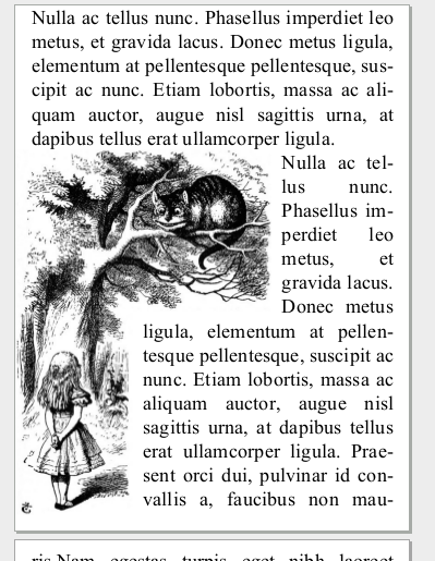

IMAGES AVEC CONTOUR
Le contour d'images est une affaire souvent complexe. Il est proposé ici une technique élémentaire permettant la mise en place d’images avec contour directement dans les EPUB.
Mode d’emploi.
- Découpage de l’image en (x) parties (voir images.zip).
- Importation dans l’EPUB avec Sigil (voir EPUB joint).
- Calcul des pourcentages à appliquer (par règle de trois voire simplement par ajustement direct à vue en modifiant le pourcentage des parties d'image).
Limites d’emploi.
La seule contrainte est de tenir compte des sauts de page.
Cette technique a ses limites: elle fonctionne très bien sur deux niveaux* (c’est-à-dire pour toutes les formes d’image de type L) et cela quels que soient la dimension ou le sens de l’image.
Sur trois niveaux, son utilisation pour l’EPUB est plus incertaine même si l’image s’affiche très bien avec calibre. Ainsi, sur le Kobo Glo, la même image placée différemment peut parfois s’afficher… différemment.
Néanmoins, vous pouvez déjà produire de cette façon des PDF avec des images avec contour sur trois niveaux (voir PDF joint).
Il ne vous reste plus qu’à regarder comment c’est fait. Merci de vos retours – et je l'espère, de vos améliorations – à ce sujet.
* deux images superposées.
PS. Remerciements à JORGE RUBÈN.

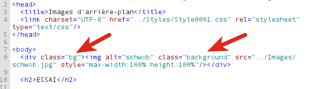

Images en arrière-plan.
C'est une question qui m'a été posée il y a quelque temps. Il y a une réponse directe avec Sigil, à partir de l'utilisation de l'argument float:none.
L'objectif était de créer un catalogue d'images. Les images elles-mêmes sont placées en arrière-plan (en pleine page), avec un texte en surimpression, ce qui facilite les modifications et/ou recherches ultérieures.
Mode d'emploi.
Une fois que les images ont été insérées (peu importe la façon),
ouvrez le fichier EPUB avec Sigil:
- placez chaque image dans un container div ayant la classe bg
- A l'intérieur de l'image, rajoutez la classe background:
Ce qui apparaît ainsi dans le code xhtml (voir flèches rouges).
Dans la feuille de style CSS, inscrire:
.bg {float:none;width:auto; }
.background { float:none;height:0cm;text-align:left;}
L'EPUB test joint s'affiche correctement sur Kobo, calibre, ADE 1.7 et bien sûr Sigil.
NB1 - Cette technique est déjà mise en œuvre sur un convertisseur Windows (Amanuensis). Il ne s'agit ici que d'un exemple brut. Il est recommandé par ailleurs d'utiliser un wrapper SVG (voir plus bas).
NB2 - Bien que l'image reste en arrière-plan, il ne s'agit pas ici de la fonction CSS nommée background - d'un usage d'ailleurs plus complexe. Bref, c'est de l'arrière-plan sans être du background...
Ajouter un wrapper SVG
Là aussi il y a un moyen direct et simple avec Sigil 0.7.2. en utilisant le menu Outils/Ajouter une couverture.
En cas de besoin, déplacez le code créé. Autres précisions sur le manuel Sigil.
