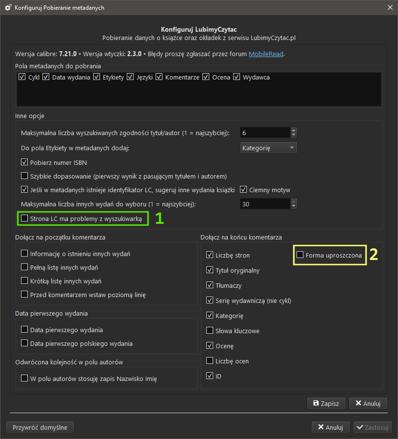

Właśnie opublikowałam wersję 2.3.0.
Ponieważ ponownie zaczęło działać domyślne wyszukiwanie – postanowiłam dodać nową opcję w konfiguracji, aby przy następnym „popsuciu” wyszukiwarki w serwisie LC użytkownicy mogli sobie zaznaczyć checkbox „Strona LC ma problemy z wyszukiwarką”, a wtyczka powinna sobie radzić.
Zaznaczyłam tę opcję jako (1). Zwykle powinna być wyłączona.
Dodatkowo dodałam dodatkowy checkbox dla tych, którzy preferują łatwiejsze parsowanie liczby stron w książce.
Domyślnie liczba stron dodawana jest do komentarza w formie:
Książka ma 123 strony.
Jeśli użytkownik zaznaczy opcję „Forma uproszczona” zapis ten będzie wyglądał tak:
Liczba stron w książce: 123
Zaznaczyłam tę opcję jako (2).
