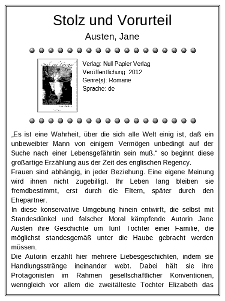

  2. Die custom_app.app-Datei befindet sich nun in system/bin. Verschiebt ggf. Eure eigene von applications dorthin.
  3. Es gibt nun ein kleines Tool epubinfo, womit man die Metadaten (Genres, Beschreibung etc.) sich zunächst anzeigen lassen kann.
  4. Die komplette Struktur des Einstellungsmenüs habe ich angepasst und entspricht den Themes für den Pocketbook Touch Lux 623.
  5. Der Gammawert des AdobeReaders lässt sich über die Einstellungen ändern.
  6. Der Seiten-Refresh lässt sich feiner einstellen.
  7. Der Standard-Reader lässt sich über das Menü einstellen. Theoretisch sollte auch der Coolreader erkannt werden. Diese Einstellung wird allerdings erst nach einem Neustart des Pocketbook übernommen!
Details findet Ihr auch in der readme.txt.

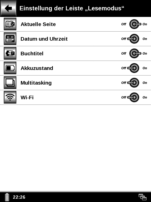

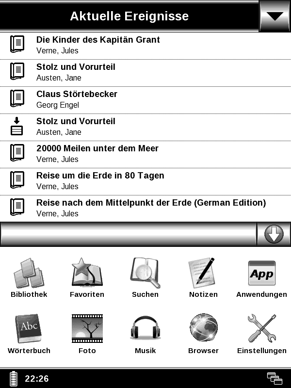

Hallo liebe Leser,
schon wieder Neuigkeiten:
  1. Nun auch Themes Crystal_m zum selbst anpassen und mit "Foto" Starter statt Shop
  2. On-/Off-Switch geändert
Viele Grüße
Ronny
