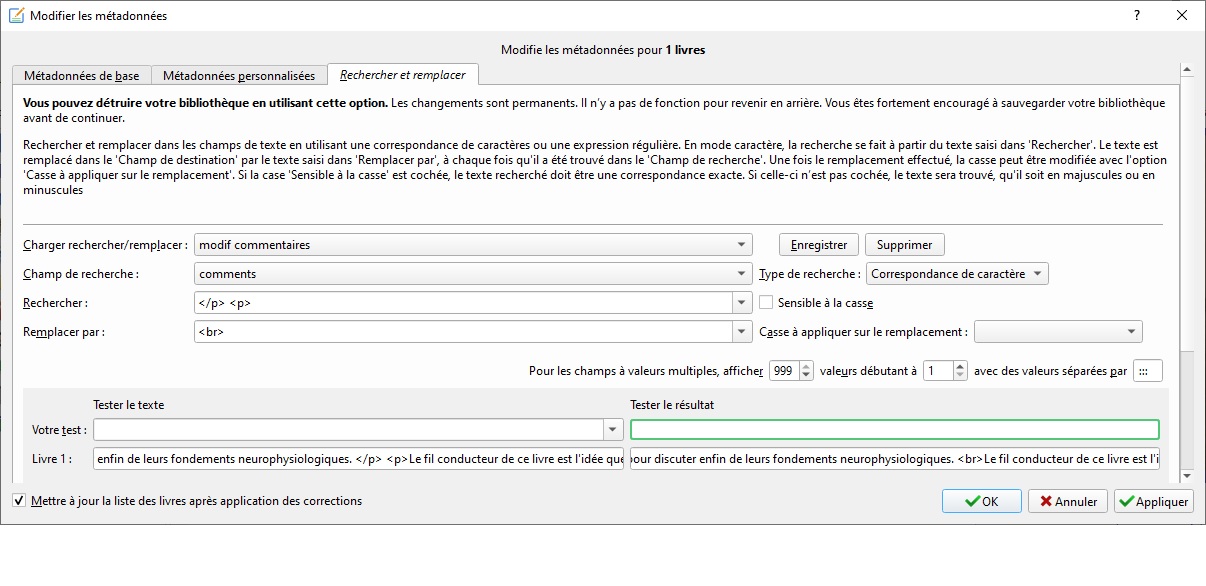

Bonsoir à tous,
Petite question à des spécialistes :
Dans mes commentaires (en HTML) je trouve parfois une fin de chapître et un début d'un autre chapître sous la forme suivante : </p>
<p>.
Entre les deux : un espace.
Je souhaiterais transformer cela par un <br> qui me permettrait de continuer le formatage initial. Y a t'il une façon de le faire avec "Rechercher et remplacer (Modifier les métadonnées par lot) ?
Si je ne suis pas clair, Voici ce que cela donne à la main :
Origine :
il les introduit par la description de cas cliniques rencontrés dans sa carrière et caractérisés par l'altération de ce trait, pour discuter enfin de leurs fondements neurophysiologiques.</p>
<p>Le fil conducteur de ce livre est l'idée que le développement des réseaux de neurones miroirs (actifs lorsque le sujet imite le comportement observé chez autrui) constitue le fondement biologique de l'humanisation, qui serait donc une rupture brutale plutôt qu'un continuum allant des primates à l'humain.
Modifié :
il les introduit par la description de cas cliniques rencontrés dans sa carrière et caractérisés par l'altération de ce trait, pour discuter enfin de leurs fondements neurophysiologiques.<br>Le fil conducteur de ce livre est l'idée que le développement des réseaux de neurones miroirs (actifs lorsque le sujet imite le comportement observé chez autrui) constitue le fondement biologique de l'humanisation, qui serait donc une rupture brutale plutôt qu'un continuum allant des primates à l'humain.
Je voudrais faire cette opération sur des centaines d'ebooks, c'est pourquoi cette formule me rendrait bien service.
Merci d'avance à tous.

Bonjour,
En renseignant l'onglet 'Rechercher et remplacer' comme indiqué dans la capture d'écran, cela fonctionne chez moi.
Ne pas oublier de cliquer sur 'Enregistrer' pour conserver la recherche/remplacement si OK

Bonsoir,
Ton résultat est peut-être dû à la fonction copier/coller que j'ai utilisée, mais entre "</p>" et "<p>", l'espace est en réalité une fin de paragraphe et un retour chariot. Je ne sais pas les faire figurer dans la formule, et donc je n'obtiens pas de résultat.
Merci de t'y pencher.

Bonjour,
Faire un copier/coller de "</p> <p>" depuis le texte contenu dans 'Livre 1' sur l'onglet 'Rechercher et remplacer'.

Ouais, ça marche ! Tu es formidable !
MERCI
