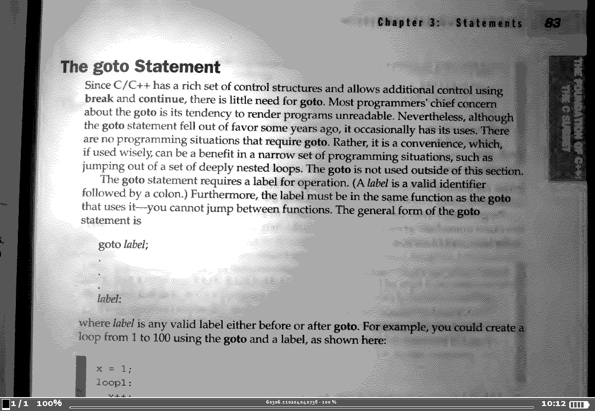

Verbesserter Kontrast (90x, 60x) bei djvu Dateien

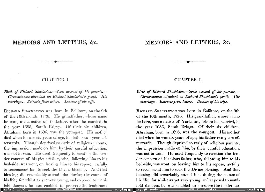

Seit einiger Zeit störte mich schon, dass der djvu Dateibetrachter die Seiten als farbige Seiten rendert. Ich habe dass im englischen Forum mehr im Detail beschrieben, aber kurz zusammengefasst: eine Textseite farbig zu rendern führt auf einem Graustufen ebook Reader zu einem deutlich schlechteren Kontrast. Und ich dachte, dass muss ja nicht sein. Habe die Guys in Kiev angeschrieben. Habe mir durch Waldemar (danke nochmal Waldemar) es sogar übersetzen lassen und nochmal hingeschickt... nie kam eine Antwort. Nun, dann habe ich eben kurzer Hand den Viewer selber kompiliert (von den alten Quellen, die auf pocketbook-free verfügbar waren. Dummerweise waren die djvulibre Bibliotheken nicht kompatibel so dass ich die auch noch erst alle kompilieren musste).
Aber das Ergebnis kann sich sehen lassen:
jeweils links im Bild so wie es auf dem Pocketbook Original aussieht und rechts dieselbe Datei nun mit meinem Viewer betrachtet (es ist dort ganz leicht einzustellen, was gerendert werden soll: Vordergrund, Textmaske schwarz/weiss, Hintergrund oder eben alles in Graustufen).
Wieviele DJVU Dateien lest ihr denn so? Seit ihr an der meiner Version der djviewer.app interessiert?
ID:	66005   Click image for larger version

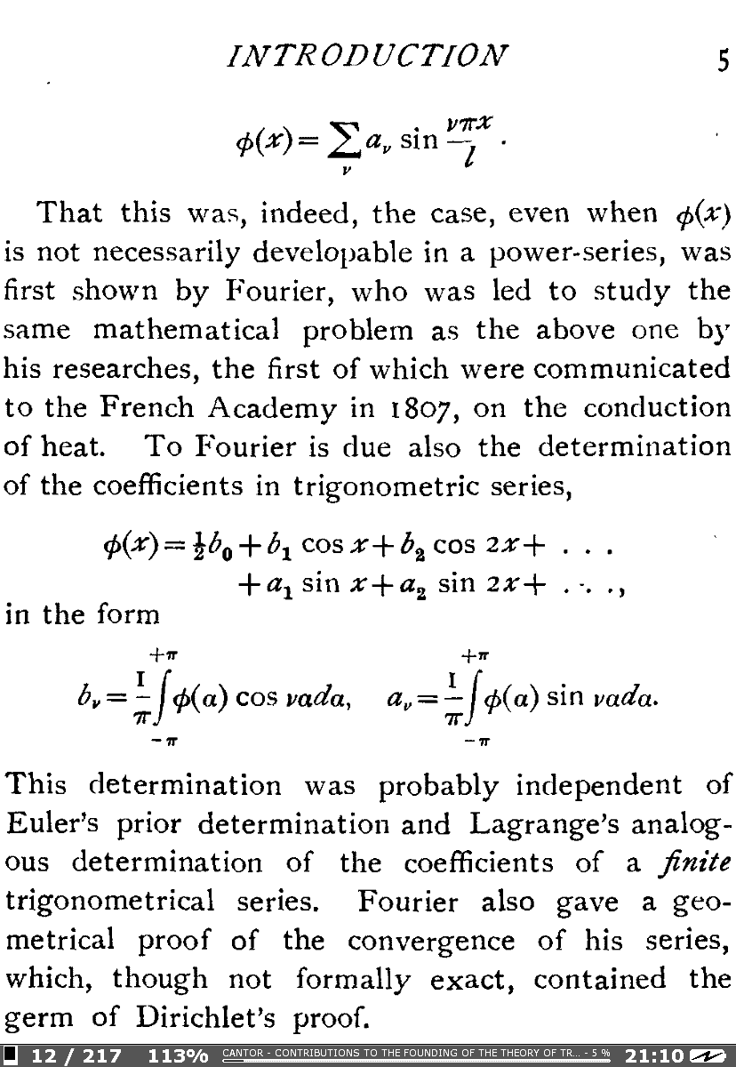

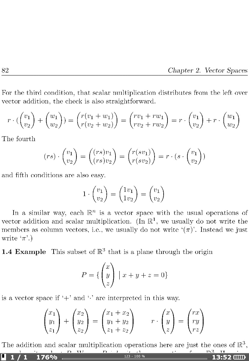

1) Angehängte Datei djviewer-bw.zip entpacken
2) djviewer-bw.app in den Ordner system/bin des internen Speichers kopieren.
3) Testdatei textbook.djvu irgendwo hin kopieren
4) Datei extensions.cfg in system/config editieren und den fetten Teil unten hinzufügen
djvu:@DJVU_file:1:djviewer-bw.app,djviewer.app:ICON_DJVU
5) Am verbesserten Kontrast mit jedem Seitenblättern freuen.
Diese Schritte machen meine version des djvu viewers zum Standardviewer. Wenn man eine Datei mal mit dem mitgelieferten pocketbook viewer betrachten will einfach den djviewer aus dem Kontextmenü der jeweiigen djvu Datei wählen. Die Datei wird dann mit pocketbooks djvu viewer geöffnet und zwar mit genau derselben zoom Stufe und an exakt derselben Stelle, wo die Datei mit meiner Version verlassen wurde.
Ausserdem kann man noch den direkten Vergleich noch einmal sehen. Links mit pocketbooks djvu viewer und rechts mit meiner version des viewers.
Das Ergebnis kann sich doch schon sehen lassen, oder?

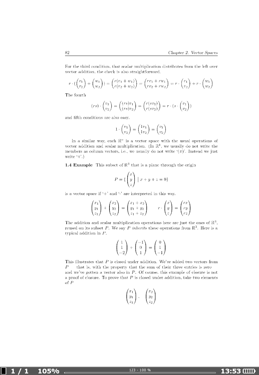

ID:	66012   Click image for larger version

Großartig! Viele meiner djvu's sind jetzt deutlich lesbarer. Es ist zudem IMMER gut eine Auswahl an Betrachtern zur Verfügung zu haben... Danke review!
Frage: Ist Dir/Euch schon einmal aufgefallen, dass die Option "Breite anpassen" im "Maßstab"-Menü des djvuviewer (Original & Deine Version) den Text links und rechts ein wenig abschneidet? Zunächst dachte ich ein Scan sei einfach "schiefgelaufen". ABER zum einen fehlen über die GESAMTE Seite links und rechts ein paar Pixel und zum anderen betrifft dies ALLE meine Dateien. Es ist zwar lesbar aber trotzdem sehr störend. Ist das bei Euch auch so, oder bin ich der Einzige?

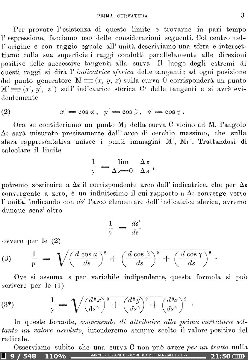

Danke für Deine Mühen! Die erste Screenshot im Anhang zeigt eine djvu-Datei nach "Breite anpassen"-Option. Der Text ist links und rechts sehr nahe am Rand des Bildschirms, das sieht auf dem Screenshot zwar unspektakulär aus, aber bei mir liegen dadurch Beginn und Ende jeder Zeile 1-3 Pixel unter dem Plastikrahmen des Readers. Zum Vergleich zeigt der zweite Screenshot das Ergebnis der "Breite anpassen"-Option einer pdf-Datei im pdfviewer. Hier ist der Text viel weiter vom linken und rechten Rand entfernt, perfekt lesbar auf dem Reader.

Die Datei von scr0001.bmp habe ich auf die Schnelle nicht mehr gefunden. Ich habe ein anderes Beispiel angehängt.

@Pocketbookie: habe den source code angepasst und neu kompiliert nun hast du auf beiden Seiten 20 pixel Platz.
Jedoch gerade in den Moment wo ich die neue Anwendung rauf lade stell ich irgendwie fest, dass ich doch deine Frage nicht richtig verstanden haben kann. Was würde denn dagegen sprechen auf "fit width" zu gehen (ja, dann hast du keinen Rand) aber dann einmal die Zoom out Taste oder Funktion zu drücken? Vielleicht habe ich dich ja noch nicht richtig verstanden.
Anbei aber erstmal die Version für dich mit der Zoom auf Seitenbreite ein bisschen optischen Rand berücksichtigt.

Wenn die "fit width"- bzw. "Breite anpassen"-Option zu einem Zoom im Bereich zwischen 100-200% führt - da hast Du völlig recht - dann kann man dies noch korrigieren, auch wenn dabei Platz verschenkt wird. Das liegt daran dass die zur Verfügung stehenden Zoom-Stufen in 10%-Schritten vorgehen. Landet man jenseits der 200%-Marke, so hat man aber m.E. nur 200% und 300% zur Verfügung. Es ist ja auch ganz schön von diesen vorgefertigten Stufen unabhängig zu sein.
Ich habe djviewer-margin ausprobiert. 5 Pixel statt der 20 Pixel an jeder Seite sind mehr als genug. Der Effekt den ich zuvor beschrieben habe ist wirklich minimal, aber trotzdem erheblich störend. Leider ist der Text beim djviewer-margin nicht mehr zentriert, es sei denn er war es vorher schon. Ich habe 2 Screenshots nach Durchführen der "Breite anpassen"-Option beim djvuviewer und djvuviewer_margin angefügt. Die zugehörige djvu-Datei ist ebenso dabei. Dann siehst Du, was ich meine.
Nichts für ungut, ich möchte Dir mit diesem Thema nicht Deine wertvolle Zeit rauben. Zumal diese Dinge in Kiew diskutiert werden sollten...

ein paar Pixel Rand für Zoomstufe: Fit Width
Danke für die Erklärung. Anbei die aktualisierte Version. Jetzt ist die Seite 3% kleiner als was die Pocketbook Software sonst gewählt hätte. Ich kann diesen Rand jederzeit noch größer oder kleiner wählen. Aber nun funktioniert es mit beiden Dateien wie gewünscht.
