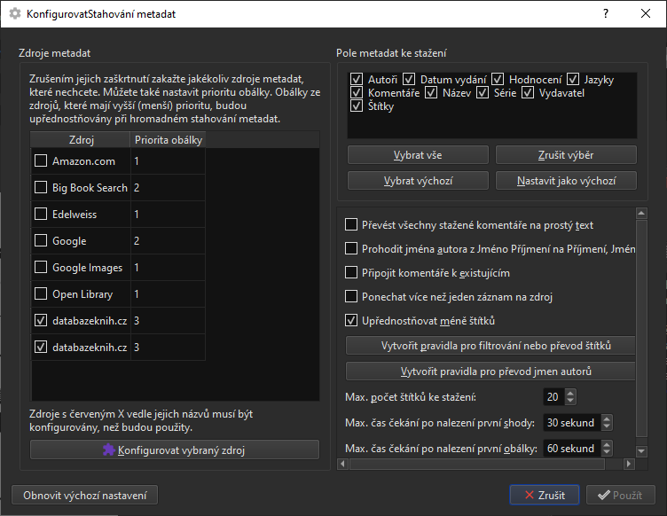

Ahoj, poradíte mi prosím s chybou při stahování obálky pomocí pluginu databazeknih? Metadata se stáhnou správně, ale stažení obálky skončí touto chybou. Je zajímavé, že v konfiguraci stahování metadat mám ten plugin dvakrát, viz. screenshot. Děkuji.
calibre, version 5.32.0
CHYBA: Stahování selhalo: Nepodařilo se stáhnout žádné obálky, pro podrobnosti klikněte na "Zobrazit podrobnosti".
File "calibre\utils\ipc\simple_worker.py", line 304, in main
File "calibre\ebooks\metadata\sources\worker.py", line 136, in single_covers
FileExistsError: [WinError 183] Nelze vytvořit soubor, který již existuje: 'C:\\Users\\tomas\\AppData\\Local\\Temp\\calibre_s 5s56dov\\_ljaec28_single_metadata_download\\databa zeknih.cz,,250,,100,,jpeg.cover.done'
nickie_twisp is offline   Reply With Quote

Ahoj,
odinstaluj plugin databazeknih.cz. Pak otevři v textovém editoru soubor c:\Users\%username%\AppData\Roaming\calibre\custom ize.py.json kde smaž nastavení pro plugin databazeknih.cz. Tebou popisovaný stav dvou pluginů vznikl kdysi při přejmenování pluginu z DatabazeKnih.cz na databazeknih.cz (verze pluginu si už nepamatuju). Souvisí to s case-senzitiv a linuxovým světem. Nakonec nainstaluj plugin znovu a mělo by to frčet.

nickie_twisp
nickie_twisp began at the beginning.
Posts: 14
Join Date: Nov 2014
Device: Pocketbook 632 Touch HD 3
Frčí parádně. Díky moc za pomoc :-)
