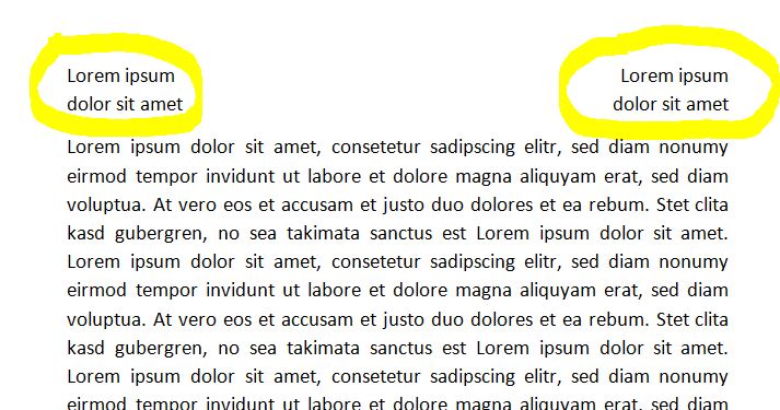

Hallo,
ich hab mal wieder eine Frage.
Wie bekomme ich das gelb eingekreiste hin?
Ich hoffe das ist nicht zu kompliziert.
schon mal: Danke

Entweder Du erstellst eine dreispaltige Tabelle ohne Rahmen oder Du nimmst Floats.
Zum Beispiel:
<body>
<div class="left"><p>Lorem ipsum dolor sit amet</p>
</div>
<div class="right"><p>Lorem ipsum dolor sit amet</p>
</div>
<p class="firstpara">Lorem ipsum dolor sit amet, consectetur adipiscing elit. Nulla ac tellus nunc. Phasellus imperdiet leo metus, et gravida lacus.</p>
</body>
div.left {
    float: left;
    width: 30%;
div.right {
    float: right;
    width: 30%;
p.firstpara {
    clear: both;

Vielen Dank für die schnelle und hilfreiche Antwort.
Hat alles gut geklappt und es sieht gut aus - jedenfall im Kindle.
Es macht immer wieder Spaß hier zu fragen, da schnell und kompetent geholfen wird
