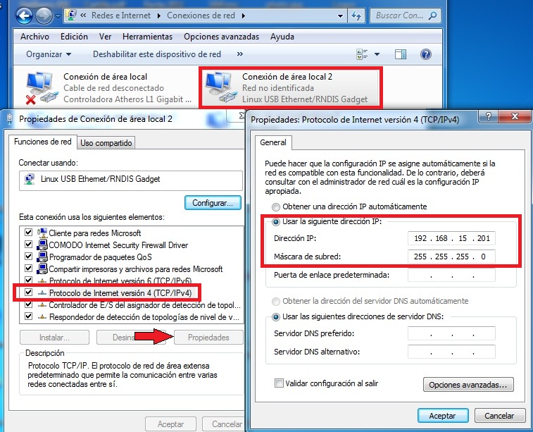

Ya tenemos en el Kindle activado el Ubsnet. Es el momento de conectarlo al ordenador con el cable USB. Si ya lo tenías conectado antes, desconéctalo y vuélvelo a conectar para que el ordenador lo detecte de nuevo. Al cabo de unos 20 segundos, Windows lo detectará e instalará el driver correspondiente de forma automática, o nos lo solicitará, dependiendo del sistema operativo. En este último caso, en la carpeta "Driver" del paquete de utilidades podréis encontrar el driver correspondiente para Windows 7 ó Windows XP.
Una vez instalado, aparecerá una nueva conexión de área local. Para acceder a ella, en Windows 7 la ruta es Botón inicio - Panel de Control - Redes e Internet - Centro de redes y recursos compartidos - Cambiar configuración del adaptador. También es posible acceder haciendo click con el botón derecho del ratón sobre el icono de conexión a Internet (en la barra de tareas, junto al reloj del sistema), y eligiendo Abrir el centro de redes y recursos compartidos, y luego pinchando en Cambiar configuración del adaptador. Y, más sencillo aún, botón Inicio y teclear simplemente en el cuadro de búsqueda Conexiones de red.
[Image violates Posting Guidelines for size - MODERATOR]
Es necesario pinchar con el botón derecho del ratón sobre la nueva conexión de área local (normalmente se llamará Conexión de área local 2, 3, etc. Será la que tenga el número más alta, o aquella en la que en la descripción mencione algo del RNDIS), y elegir Propiedades. Luego marcar el Protocolo de Internet versión 4 (TCP/IP), y pulsar el botón Propiedades. En la ventana que se abre sólo tenemos que especificar la dirección IP: 192.168.15.201, y la máscara de subred: 255.255.255.0. El resto de opciones se pueden dejar en blanco, y ya tan solo hay que pulsar Aceptar para cerrar todas las ventanas de las propiedades de la conexión.
Ya tenemos la conexión configurada y estamos en condiciones de acceder a nuestro Kindle vía SSH. En Linux y Mac OS, es posible hacerlo desde la línea de comandos sin más que teclear root@192.168.15.244 (192.168.15.244 es la dirección IP que usa el Touch por defecto, y root es el nombre de usuario). Cuando solicite la contraseña, habría que ponerle mario, que es la que tiene por defecto.

Originally Posted by juanma_today View Post
mi problema es que el jailbreak que le hice en su dia no se desistala con el archivo correspondiente.asi q me toca poner la version limpia.
El Jailbreak es lo único que no hace falta desinstalar para actualizar el firmware a la versión 5.3.2.
Al iniciar el usbnetwork,el pc no lo reconoce y no se como se instala ese driver,he gogleado y no he encontrdo o no he sabido hacerlo,le doy a instalar y el pc me pone que no se puede.y los archivos kernel qye terminan en .gz el pc no les reconoce esa terminacion.
Los archivos .gz no son para el PC, son para el Kindle. Es normal que el ordenador no te los reconozca, pero es que no tienes nada que hacer con ellos, sólo copiarlos al Kindle.
Respecto a lo de instalar el driver... ¿qué problema tienes exactamente? Windows debería instalarlo solo, cuando conectas el Kindle con el usbnetwork activado, o pedirte que le indiques dónde está (en cuyo caso tendrías que indicarle la ruta del driver que viene en el paquete de utilidades).
