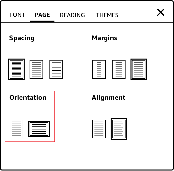

Incidentally, since the firmware update from 5.9.7 to 5.10.1.1, the horizontal display no longer works. i.e. I can only read in vertical page presentation.
I have no idea whats the cause of this. Maybe I should go back to 5.9.7? It worked there.

Übrigens seit dem Firmware update von 5.9.7 auf 5.10.1.1 funktioniert die horizontale Darstellung nicht mehr. d.h. ich kann nur noch in vertikaler Seitendarstellung lesen.
Keine Ahnung woran das liegt. Vielleicht sollte ich zurück zu 5.9.7. Da hat es funktioniert.
You've have most likely changed the default page orientation setting. Select Font & Page Settings from the PAGE DISPLAY menu then tap PAGE and change the orientation.
