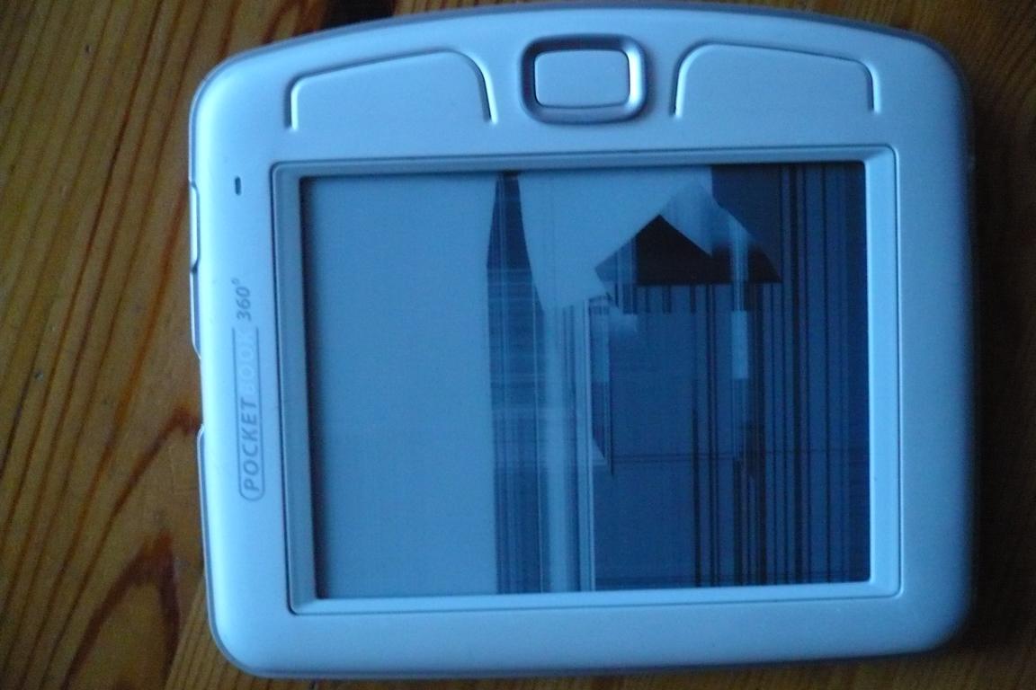

Hallo,
ich habe seit einigen Tagen ein totes PB360, Hardware-reset hat auch nichts gebracht.
Meine Befürchtung geht nun in Richtung Displaydefekt, da auch ein komisches Muster angezeigt wird (siehe Bild)
Ist das Display auch von der Garantie gedeckt?
Ich hatte zuvor ganz normal gelesen, weg gelegt, und beim nächsten Einschalten tat das Problem auf.
Gibt es eine Möglichkeit mein PB wieder zum Leben zu erwecken?
bxx :-/

Das sieht nach einem gebrochenen Display aus, ehrlich gesagt. Wir können Deinen 360er sicher wieder zum Leben erwecken, müssen aber erst checken, um was für einen Defekt es sich genau handelt, um zu wissen, ob dieser Defekt von der Garantie gedeckt ist. Wenn nicht, werden wir Dir den Kostenpunkt der reparatur vorher mitteilen.

Hallo,
konnte dein PB repariert werden? Ich habe exakt das gleiche Problem, gestern Abend noch gelesen, das Teil weggelegt und heute Mittag beim Anschalten genauso ein komisches Bild wie bei Dir.

Hallo,
hatte kurz nach bxx
auch das Problem eines defekten, zerbrochenen Display´s.
Daraufhin habe ich es mit einer Rechnungskopie und einer Fehlerbeschreibung nach Nürnberg eingeschickt zur Überprüfung. (In der Hoffung es würde auf Gewährleistung oder Kulanz repariert werden.)
Pocketbook Readers GmbH
Humboldtstr. 154
90459 Nürnberg
Deutschland
Die haben mir dann, an meine E-Mail (die ich beigelegt hatte), einen Kostenvoranschlag gesendet, weil bei mechanischen Displaydefekten die Gewährleistung nicht eintritt. (Was ich sehr gut nachvollziehen kann.)
Direkt nach meiner Zustimmung, durch die Beantwortung der E-Mail, wurde es dann repariert und mir wieder zugeschickt.
Das Ganze hat etwa 12 Tage gedauert und 100€ gekostet inkl. Porto + eigenes Porto für das nach Nürnberg versenden.
Alles in allem ein super Service, nett freundlich und weiterempfehlenswert.
