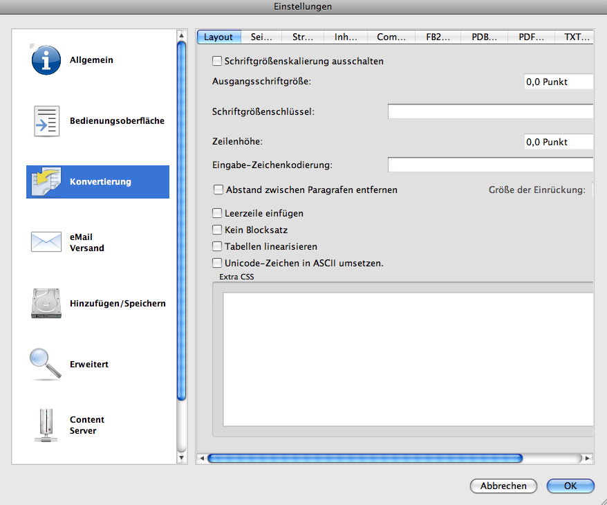

Hallo Manichean,
irgendwie.. kann ich den Punkt trotzdem nicht finden. Habe Calibre-Version 0.7.1 - anbei ein screenshot.

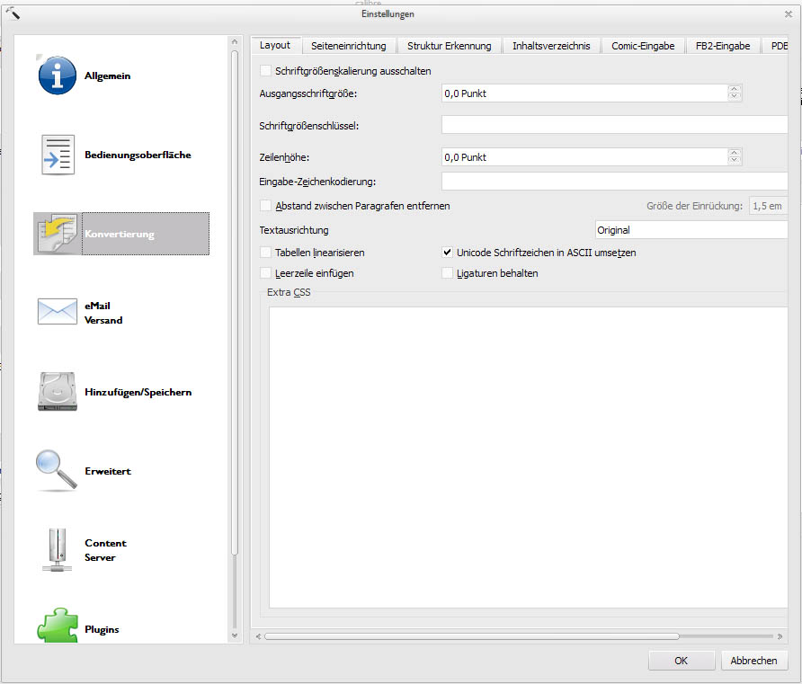

Originally Posted by Zel View Post
Hallo Manichean,
Huh. Keine Ahnung. So siehts bei mir aus...

mmh.. gibt es denn unterschiedliche Versionen für Mac und PC? Ansonsten kann ich mir das nämlich nicht erklären..
