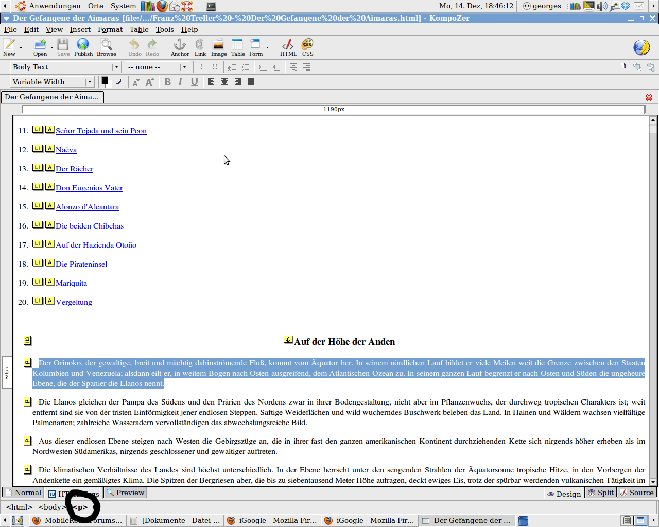

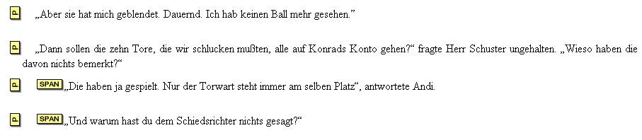

ich glaube mein Problem ist der Tag SPAN - Was ist das und wie krieg ich das weg? Kann ich das auch in Word beheben?
Siehe angehängtes Bild

Ja, SPAN kann Schrift definieren, Farbe, Grösse etc.
Also weg damit!

Achtung, nur den Tag löschen, nicht den Text! (kann bei Kompozer in der Designview schon mal passieren!)
Aber ... aber ... WIE DENN??
Ich habe Kompozer seit 2 Stunden ... ich hab keine Ahnung was ich da mache ...
Wenn ich den Tag mit der rechten oder der linken Maustaste anklicke markiert der mir den ganzen Text und wenn ich delete auswähle ... ist der Text weg ...
Dann ist zwar mein Problem auch weg, aber nicht ganz so wie ich mir das vorgestellt hatte ....
Ist leider nicht ganz selbsterklärend und, glaub ich, auch nicht dokumentiert, oder?
Also, Du klickst den Tag an, dann siehst Du im Status Bar unten den Tag fett, rechtsklicken, Tag entfernen!
Tag ist schwarz markiert!
