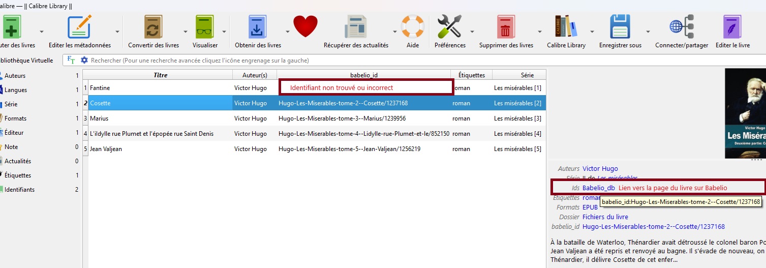

3 - Si un identifiant est retourné : (Fig 2)
- Je regarde s'il semble correct dans la colonne personnalisée babelio_id
(Pour créer cette colonne : Préférences > Ajouter vos propres colonnes > Ajouter des colonnes personnalisées > Création rapide ISBN). (Fig 1)
- Je vérifie ensuite le livre sur le site par un clic sur le lien Babelio_db (Ids) dans les détails du livre (ou babelio_id si colonne personnalisée créée).

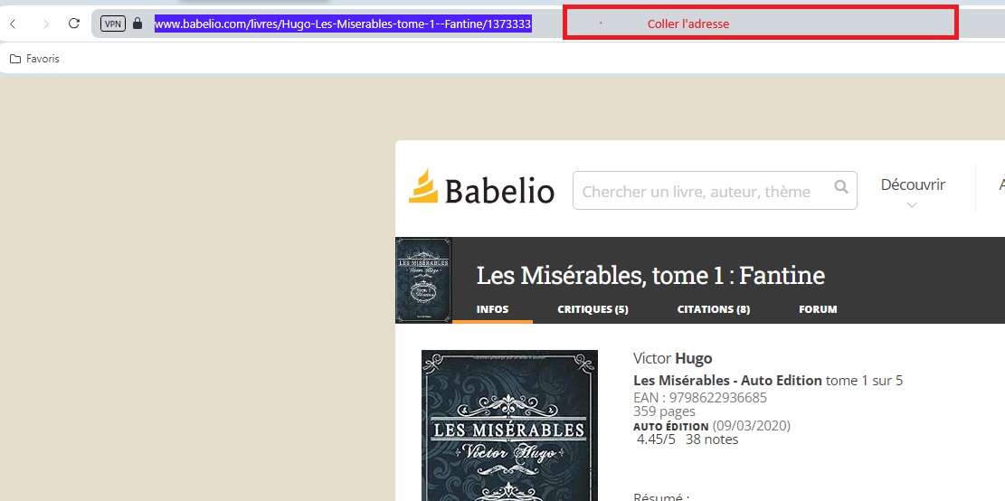

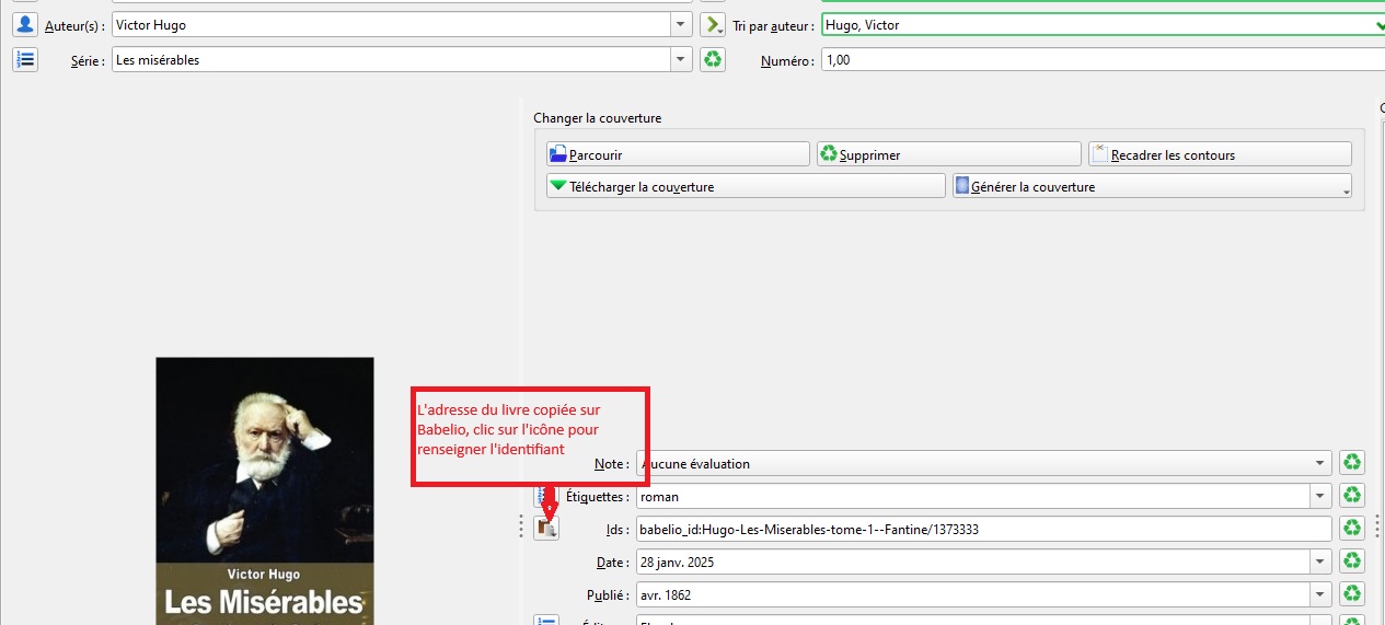

- Je recherche le livre sur Babelio (Fig 3)
- Je copie l'adresse dans Editer les métadonnées pour forcer l'identifiant (Fig 4)
