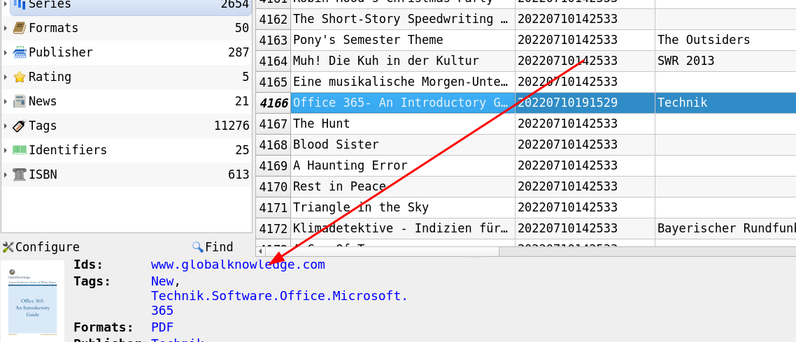

um deine Quelle zu verlinken kannst du das Feld Ids benutzen. Hier ein Beispiel (ich habe eine englische Calibre-Version):
1. Metadaten bearbeiten und dann unter ID z, B. als Identifier url eingeben und anschließend die Adresse.
url:<https://www.Adresse.com>
Beispiel:
2. In der Übersicht der Bücher kann man dann auf die ID draufklicken.

Hallo msel,
hat super geklappt und ist genau das, was ich brauche.
Vielen Dank!
