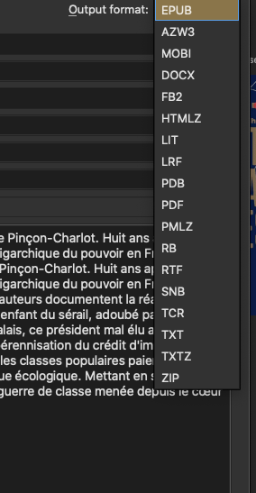

Merci pour tes recherches . J'avais exactement les mêmes soucis. j'ai téléchargé Calibre. Dans le menu "Convert" en Input format j'ai bien EPUB, par contre dans formats de sortie je ne vois pas KEPUB. Aurais-tu une idée de la solution? Merci par avance.

Pourtant le format Kepub est bien proposé (voir capture d'écran jointe).
Cela dit, il ya plus simple, en installant des extensions qui convertissent les epub en Kepub lors de l'envoi du livre depuis Calibre sur la Kobo.

Merci pour tous tes éclaircissements . J'ai vérifié les output format. Tjrs pas de KEPUB. J'ai pourtant téléchargé la dernière version 4.8 (je suis sous iMac, c'est peut-être çà la raison). J'ai trouvé une combine dans le menu CONVERT BOOKS sous menu EPUB output dernière case en bas Options specifics to the Output Format. Je tape KEPUB et çà à l'air de fonctionner. (Dans la liseuse le format devient KOBO EPUB).
