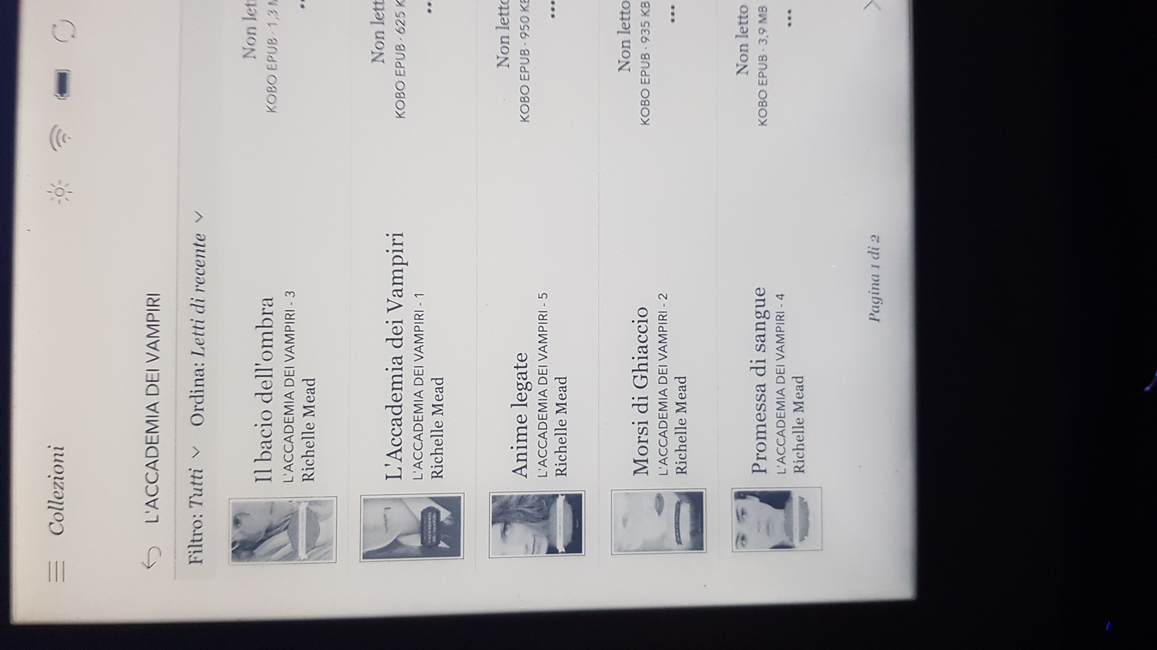

Buonasera a tutti,
Io non sono molto esperta del programma purtroppo. Avrei bisogno di aiuto da voi esperti. Ho inserito due collezioni nel mio kobo aura HD tramite calibre nella prima collezione viene una riga tra il titolo e l'autore con il nome collezione - numero di lettura del libro. Nella seconda collezione no viene solo titolo e autore. Come faccio ad inserire la riga con nome collezione - numero di lettura libro?
Allego foto

If you are asking about a series, then when you disconnect and reconnect, add a book and disconnect, the series will appear on the previous collection.

Veronica,
Calibre non riesce ad aggiornare i dati sulla serie/collezione nel momento in cui invii gli ebook al Kobo: devono prima essere inseriti nel database (è il processo che avviene quando compare la schermata nera con "Importazione contenuto" dopo che hai disconnesso l'ereader).
Quello che devi fare quindi è inviare l'ebook, disconnettere il Kobo e lasciare che lo importi, riconnetterlo a Calibre in modo che si aggiornino i metadata automaticamente, e disconnetterlo di nuovo. A quel punto appariranno le informazioni sulla serie sotto il titolo del libro.
