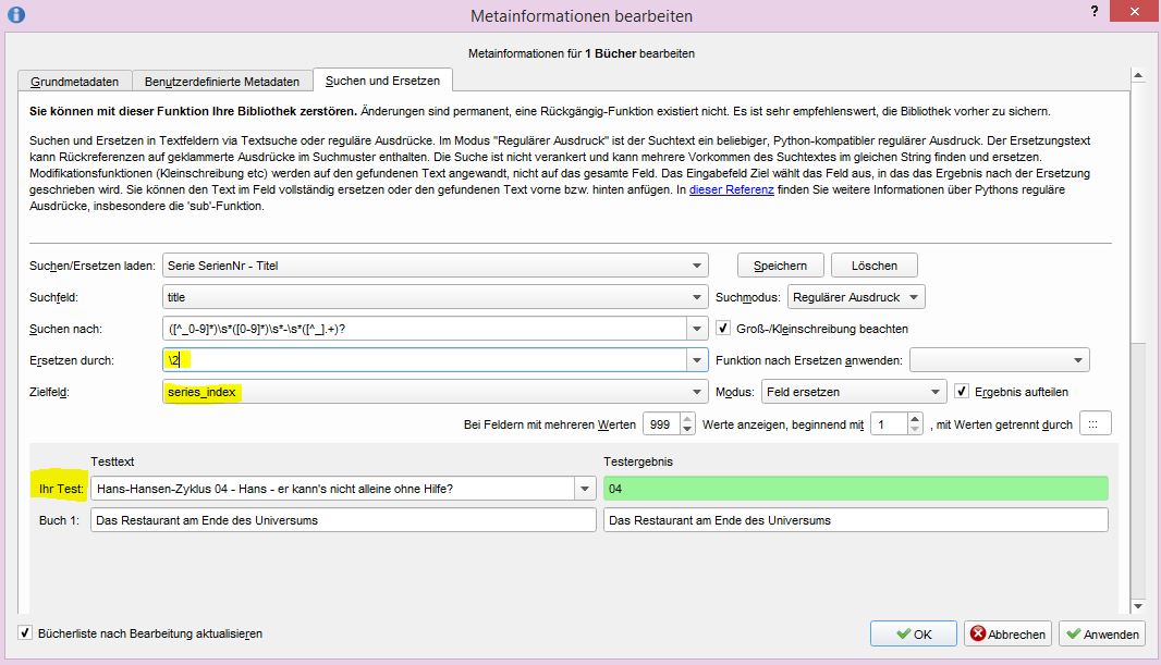

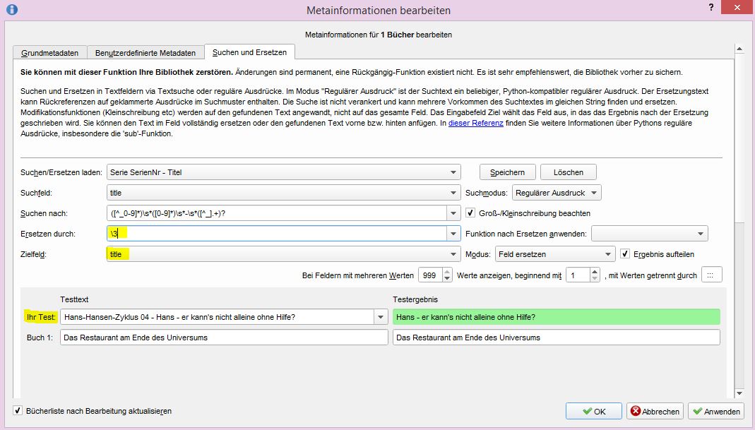

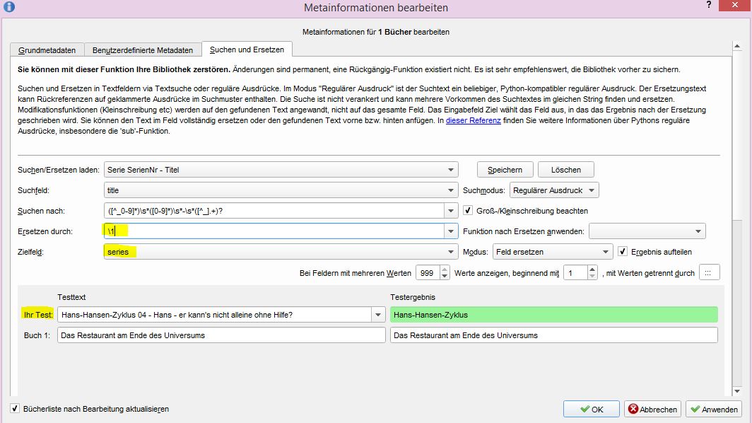

Suchfeld Titel: "Hans-Hansen-Zyklus 04 - Hans - Er kann's nicht alleine ohne Hilfe"
Suchfeld:
([^_0-9]*)\s*([0-9]*)\s*-\s*([^_].+)?
Ersetzen durch: \1
Zielfeld: series: "Hans-Hansen-Zyklus"
Ersetzen durch: \2
Zielfeld: series_index: "04"
Ersetzen durch: \3
Zielfeld: titel: "Hans -Er kann's nicht alleine ohne Hilfe?"
Erklärung:
Die erste Ersetzung erzeugt den Serienname. Die 2. Ersetzung füllt die Seriennummer. Die 3. Ersetzung bereinigt den Titel. Siehe angehängte Bilder.
ID:	146093   Click image for larger version
ID:	146094   Click image for larger version
ID:	146095   Click image for larger version
