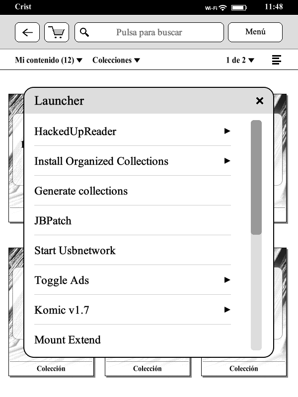

  • 2º Tener instalado el Launcher de yifanlu para Kindle Touch. Se instala como los hack normales: se pone el install en el raiz y se reinicia el dispositivo. también esta documentado.

  • 4º Instalar las hackedpubreader extension for GUI launcher (by bhaak). Con la instalación de este paquete lo que conseguimos en añadir una opción de arranque del CR3 desde el Launcher de yifanlu. Este se instala como una extensión más en la carpeta Extensions. Extensiones aquí

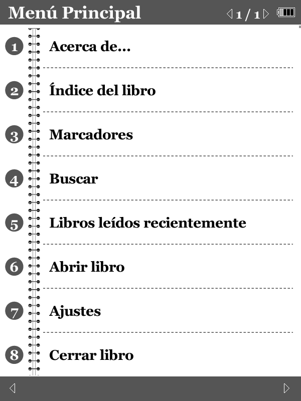

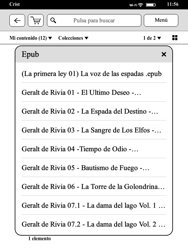

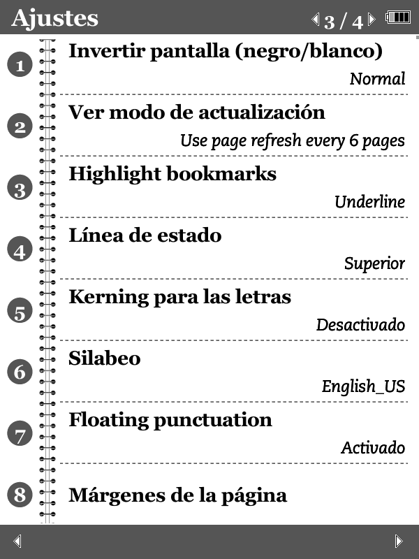

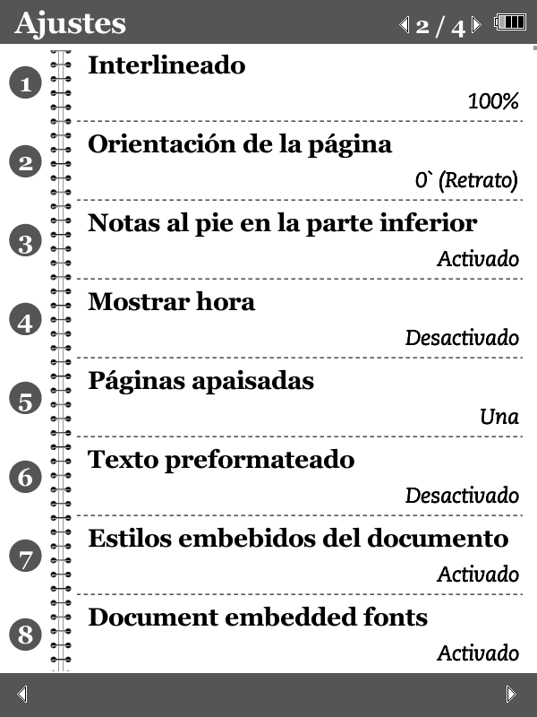

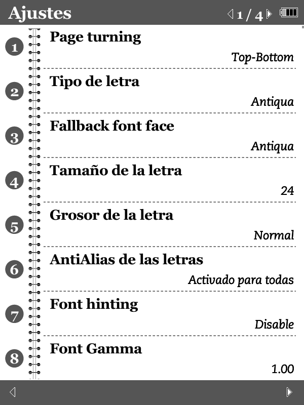

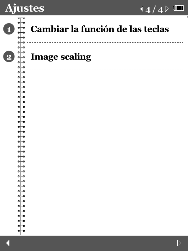

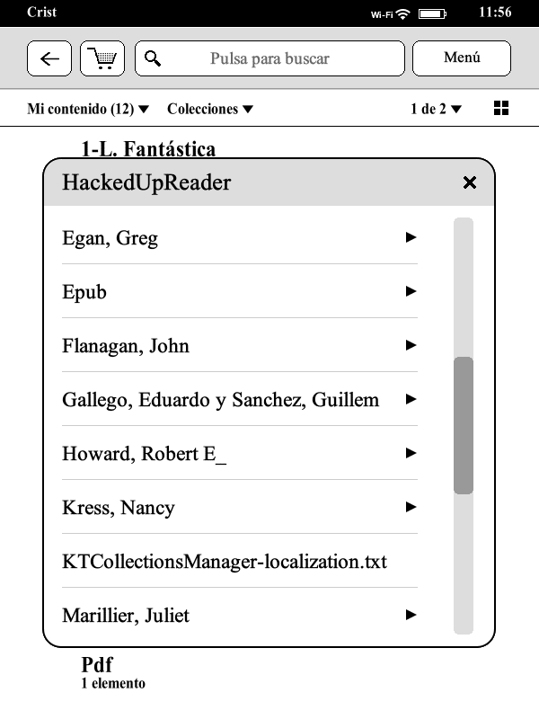

Y ya para terminar, unas imágenes de las diferentes ventanas al entrar en el programa:
