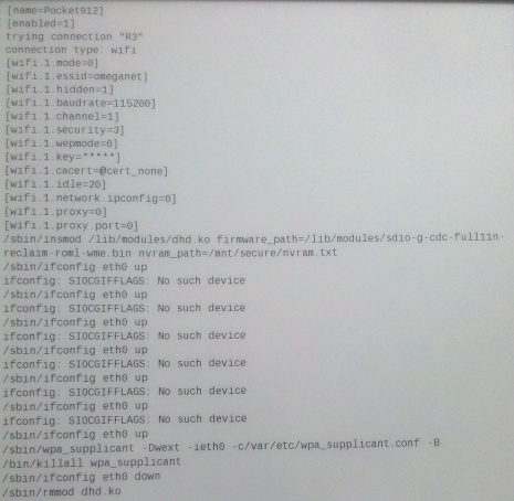

Wenn ich "Test connection" ausführe unter den WiFi-Einstellungen, kommt als Resultat das, was ich als Anhang beigefügt habe.

Was ich aber eher vermute ist das du entweder ein verstecktes Netz hast oder Sonderzeichen in der SSID, beides ist problematisch bei unseren Readern, mein 622 mag auch beides nicht

Hatte ein ähnliches Problem.....eine versteckte SSID wurde mir zum Verhängnis.
