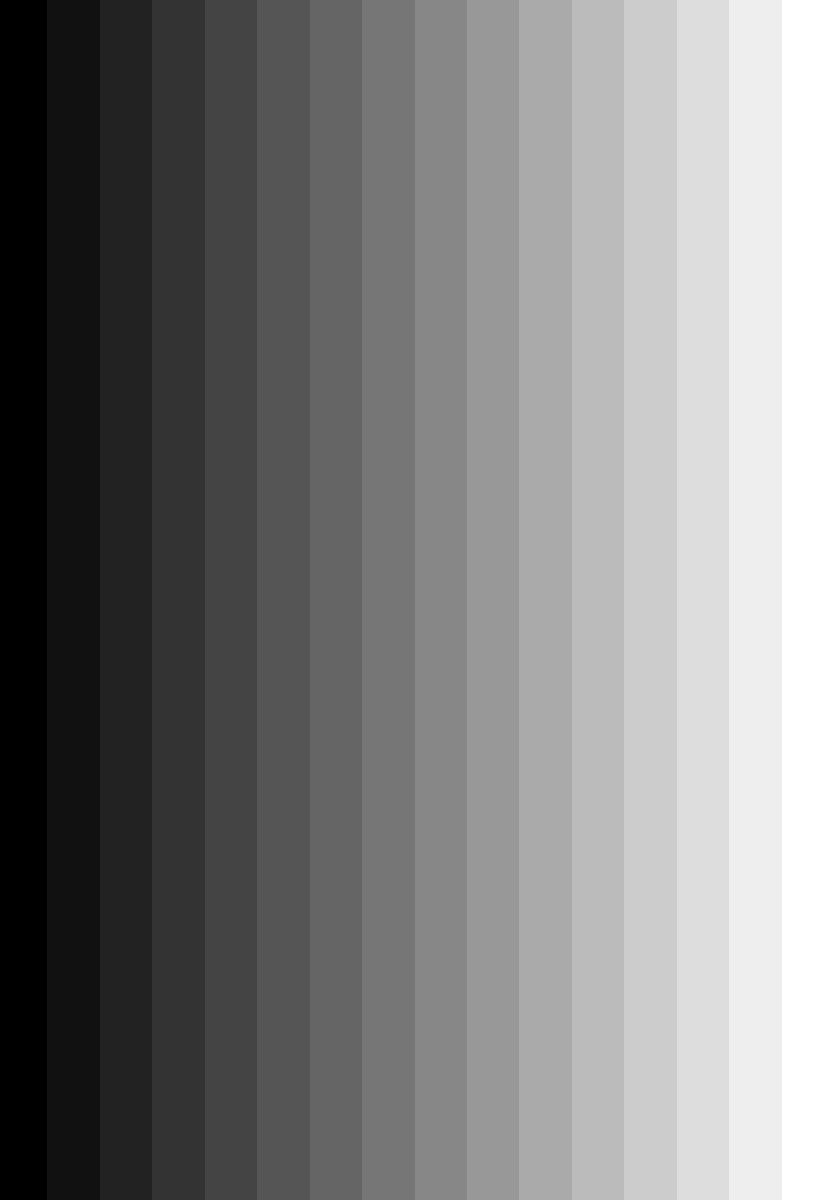

Zuerst mal meine Behauptungen:
1.) Pocketbook Geräte können, entgegen der Spezifikation, keine 16 Graustufen darstellen, sondern nur 4 (was einer 2 Bit Farbtiefe entspricht).
2.) Bilder die man auf Pocketbook-Geräten ansieht, werden von der Pocketbook Software automatisch auf 2 Bit hinunter-gerastert, also auch nur mit 4 Farben (Schwarz, Weiß und 2 Graustufen) dargestellt.
3.) Bilder die man als Logo verwendet (ausgeschaltet), werden NICHT automatisch gerastert, was den Effekt hat, dass man tatsächlich nur 4 Farben zur Verfügung hat und demenstprechend schlechte Logos bekommt. Anders wäre ich nicht draufgekommen.
Und um meine Behauptung zu beweisen: die zwei angehängten Bilder beinhalten jeweils 16 farben, das bitmap mit 8 Bit Graustufen, das PNG mit einer 4 Bit pallette.
Ein Gerät, das 16 Graufstufen darstellen kann, wird, zumindest bei der Pallette, für jeden Streifen durchgehende Flächen verwenden. Auf meinem PB 903 sieht man aber ganz deutlich, dass ein Streifen aus zwei verschiedenen Farben gemischt (gerastert) wird, außer ganz weiß und ganz schwarz.
extrem lustig ist auch, das BMP als logo zu verwenden. Da wird für eine Farbe einfach die nächstgelegene verwendet ohne zu rastern, was dann in nur 4 Streifen resultiert.
Resultat: logos rastert man besser selber auf 2 Bit runter, sonst sind Bilder sehr hässlich.
Und gibts jemanden der mir widerspricht? Lasse mich gern eines besseren Belehren, vielleicht hab' ich was falsch gemacht. Wenn nicht, find' ichs nicht richtig, daß Pocketbook offiziell angibt, 16 Farben darstellen zu können, auch wenn ich dei starke vermutung hege, dass das bei dem kindle genau gleich läuft. Das muss ich aber erst testen.

Wenn Du ein beliebiges Foto Deiner Wahl mit dem eingebauten jpg-Viewer betrachtest, wirst Du sehen, dass mehr als nur vier Graustufen zur Darstellung verwendet werden.
Beim Hoch- oder Runterfahren steht, so ist meine Vermutung, zur Darstellung der Logos nur ein sehr einfacher bmp-Viewer zur Verfügung der lediglich 4 Graustufen darstellt. Das ist aber nichts ungewöhnliches. Dein Computer stellt beim Start (Bios) auch kein opulentes Foto dar.
Ok, hab viel rumgetestet und du hast recht, im Picture-mode sinds in der Tat 4 Bit pro Pixel. Bin beruhigt.
Bleibt nur noch das kleine Feature, das Ausschaltlogo mit dem gleichen renderer darzustellen, aber ich denke die PB-Coder haben momentan größere Probleme
