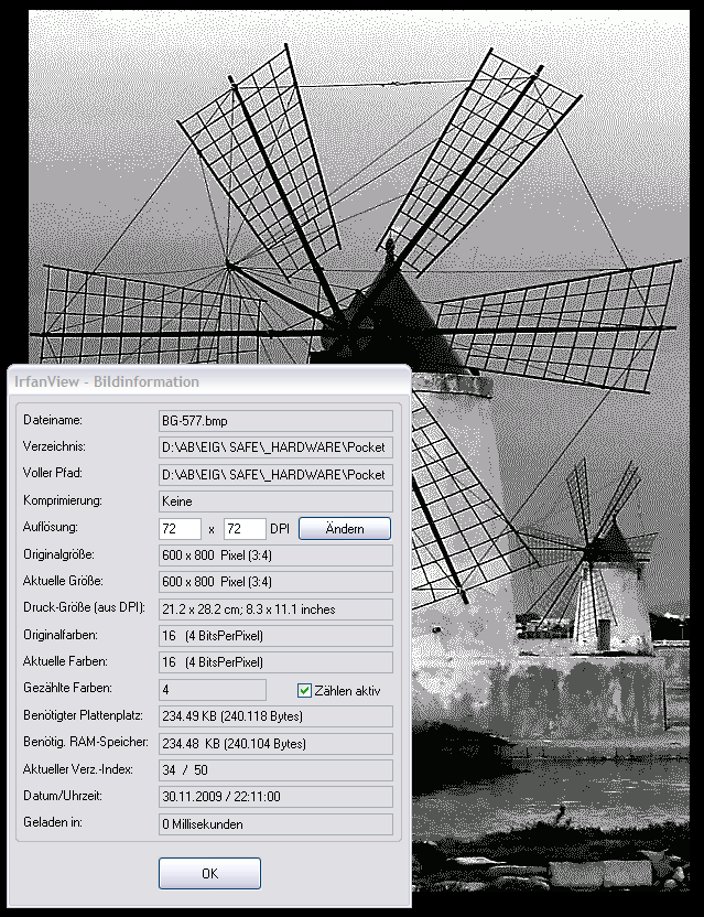

Bei den Logobildern von da habe ich "100x100 dpi" und "72x72 dpi" gesehen. Bei Farbanzahl "4". Entsprechend arm sehen die auch aus.
Name:	Logobeispiel 4farbig.png

Habe es gerade nochmal getestet, die Obergrenze für die dpi Auflösung liegt bei 100x100.
Danke datenreisender für den tipp
