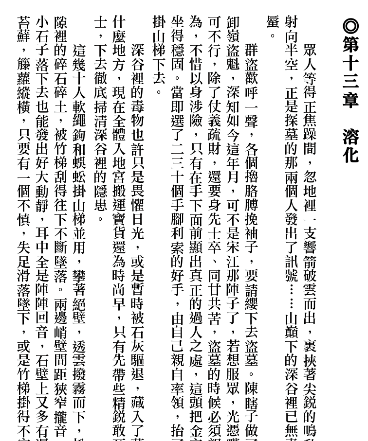

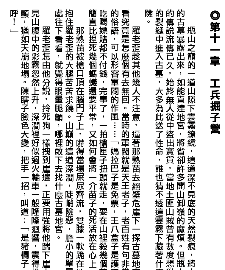

This is a text viewer (in essence, it's a pdb file viewer, not a text file reader) that is specifically targeted at displaying traditional Chinese glyphs vertically on iLiad. If you don't read traditional Chinese, you can ignore this thread, because it's useless for you.
Chinese text can be displayed horizontally and vertically, and I personally prefer vertically displayed text, so I make this program.

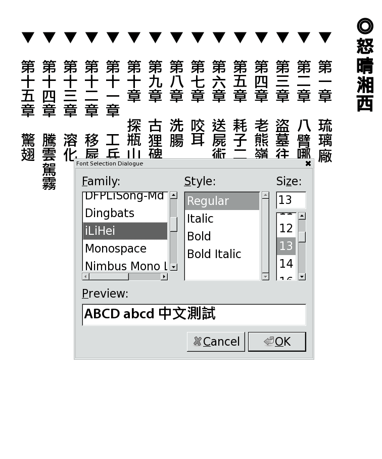

4. 設定字型:如果確定iLiad上只裝了一個中文字型,就可以忽略這個步驟。
請在mrxvt裡執行fc-list,把所有已安裝的字型列出來,從裡面找出中文字型的名稱,記下來,後面的設定需要知道中文字型的名 稱。另一個辦法是改run.sh,加入一行:"fc-list > fontlist.txt",執行ivtv,所有安裝在iLiad裡字型名稱就會出現在記憶卡的progr ams/ivtv/fontlist.txt檔案裡。如果實在不知道怎麼進行,可以先略過查字型名稱這一段,等程式執行後再用 字型設定對話框來查字型名稱。
ivtv目錄裡有個ivtv.conf,用於設定預設字型。裡面有兩行,第二行前面加了"#",可以忽略, 把第一行裡的your_font_name改成iLiad中已安裝的中文字型名稱,後面的"13"是字型大 小,可以改成自己想要的大小,大約10到15的顯示效果都還算可接受。

操作方式:

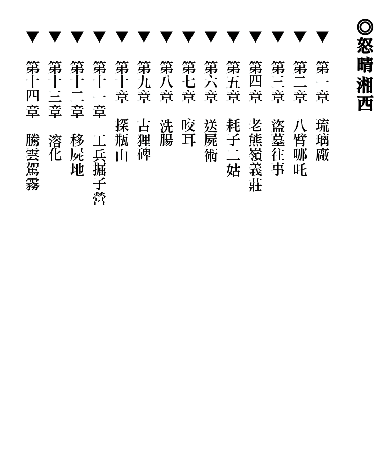

1. 電子書打開後,前幾頁是書的目錄,每一章的章名上面有一個"▼"符號,點它可以直接跳到那一章 。
2. 銀幕被分成3X3的九宮格,從上到下、從左到右編成1到9號,1是翻上頁,2是結束程式,3是 翻下頁。但要注意如果在目錄頁,從上方算起100pts被保留給章節目錄,要翻頁得點下面一些。4到6暫時沒用。7到9只在第一頁時有用,7是縮小字型,8是叫出字型設定對話框,9是加大字型。
3. 按鍵:必須要修改registry.xml才能使用iLiad的按鍵。翻頁鍵就不用再提,up-arrow鍵是跳到上一章的開頭,down-arrow是跳到下一章的開頭,big-dot是回到第一頁。
4. 要結束ivtv必須用觸控筆點,不能像讀pdf檔時,按iLiad上的按鍵就可以離開。
