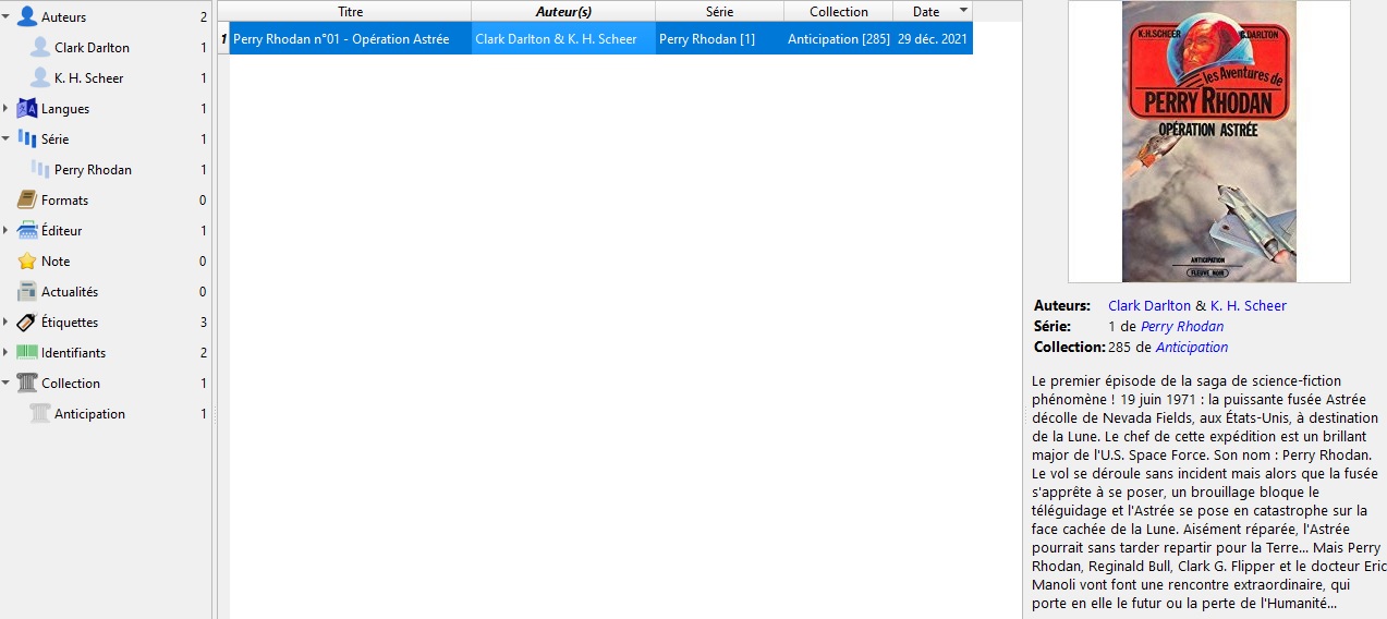

Je me heurte à une difficulté à savoir : Chez un éditeur il peut exister plusieurs collections et dans chaque collection numérotée comprenant éventuellement des séries de livres numérotées écrites par un ou plusieurs auteurs.
Exemple :
Editeur Fleuve noir
collection Anticipation numérotée de 1 à 2000
collection Anticipation deux auteurs Clark Darlton et HK Scheer*ont écrit une série intitulée Perry Rhodan.
Cette série a plusieurs Cycle comprenant chacun des livres formant une suite.
Il est très facile de créer des séries Perry Rhodan Cycle 1, 2 3 ...avec une numérotation précise. Jusqu'ici tout va bien..
Mais chacun de ces livres possède une numérotation propre dans la collection Anticipation*!!*
ex : pour Le livre N°1 du Cycle 1 "Opération Astrée" il est numéroté 285 dans la collection !!
Je souhaiterai donc modifier l'interface graphique de Calibre pour ajouter un champ* "Collections" et un champ "Numéro" juste en dessous de "Séries" dans les métadonnées de base et non pas dans les métadonnées personnalisées .
Comment faire ? Si vous avez une idée je serai volontiers preneur...

Bonjour,
Si je comprends bien, vous saisissez les métadonnées en allant sur l'interface graphique 'Editer les métadonnées'.
Il n'est pas possible de changer cette interface et donc d'y ajouter les métadonnées souhaitées Collection et Numéro .
Pour ma part, je trouve plus pratique de modifier une métadonnée en cliquant directement sur le champ de la page principale .
D'autre part il est possible de masquer des colonnes par un clic droit sur l'entête et de déplacer les colonnes par un clic gauche.
Pour la capture d'écran ci-dessous, j'ai procédé comme suit :
- auteurs séparés par une esperluette (&)
- création d'une colonne personnalisée Collection (création rapide de type Séries)
- déplacement de la colonne Collection
- saisie des informations pour la série et la collection
- Icône Préférences > Apparence et présentation > Détails du livre : décocher 'Utilisez des chiffres romains pour les séries'
En espérant avoir répondu à votre problématique
Name:	Sans titre.jpg
