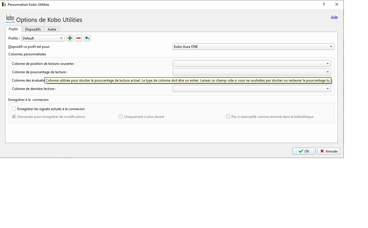

Bonjour,
Installer puis personnaliser le plugin Kobo Utilities.
Icône Préférences -> Extensions -> Obtenir de nouvelles extensions -> Kobo Utilities
Fil de discussion : https://www.mobileread.com/forums/sh...d.php?t=215339
Ma Kobo étant HS, je ne sais pas si ce plugin peut répondre à toutes tes attentes.
Name:	Personnaliser Kobo Utilities.jpg

Je vous conseille de télécharger sur Calibre la documentation en anglais (KoboUtilities_Help.epub) du plugin que l'on trouve au bas du 1er message sur le post https://www.mobileread.com/forums/sh...d.php?t=215339.
Le chapitre 'Store/record current reading position for ePubs' décrit les fonctionnalités du plugin.
Si vous souhaitez avoir une colonne contenant le pourcentage de lecture, vous devez créer une colonne de type 'Entiers' (voir type de colonne capture d'écran de mon message précédent)
Icône Préférences -> Ajouter vos propres colonnes -> Ajouter des colonnes personnalisées -> 'Type de colonne' sélectionnez Entiers
avec par exemple dans 'Nom recherché' pourcentlu et 'En_tête de colonne' Pourcentage lu
Ensuite dans la fenêtre 'Personnaliser le plugin' de KoboUtilities, sélectionnez #pourcentlu pour 'Colonne de pourcentage de lecture'.
Puis, je suppose que lors de la connexion avec la kobo, l'option 'Store' permet de récupérer depuis la Kobo le pourcentage lu pour les livres sélectionnés, l'option 'Restore' appliquant le pourcentage présent dans Calibre sur la Kobo.

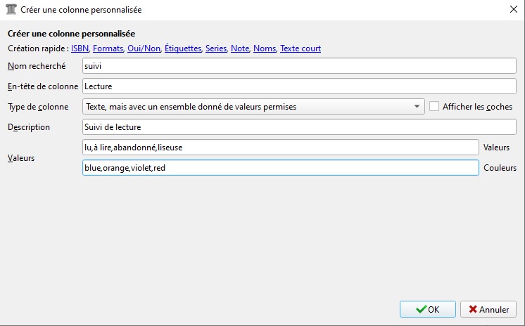

Pour mon suivi de lecture j'utilise une colonne personnalisée que je renseigne manuellement.
Icône Préférences -> Ajouter vos propres colonnes -> Ajouter des colonnes personnalisées -> 'Type de colonne' sélectionnez Texte mais avec un ensemble de données permises.
Name:	Colonne lecture.jpg

Une précision :
Calibre et la Kobo connectés, pour lancer le traitement il faut sélectionner l'option 'Enregistrer/Restaurer le signet courant' dans le menu de Kobo Utilies (flèche sur l'icône).
Autre possibilité, par un simple clic sur l'icône Kobo Utilities, en sélectionnant préalablement cette même option dans l'onglet 'Autre' de personnaliser le plugin.
D'après la doc, chosir ensuite l'option 'Store' pour récupérer le pourcentage lu depuis la Kobo et OK.
Le traitement s'applique uniquement aux livres epub sélectionnés de la bibliothèque Calibre, à condition qu'ils soient égalemnt présents sur la kobo.
