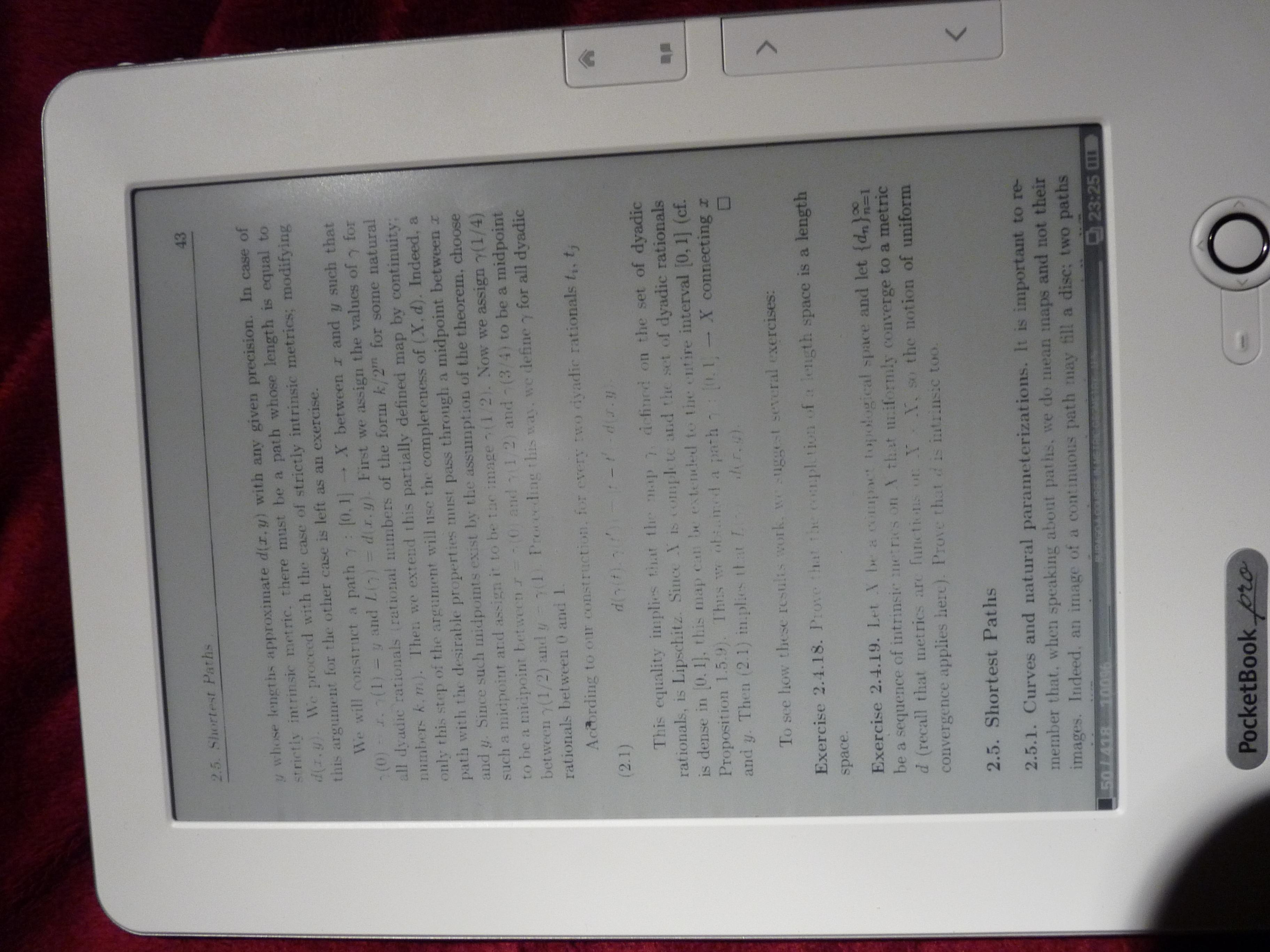

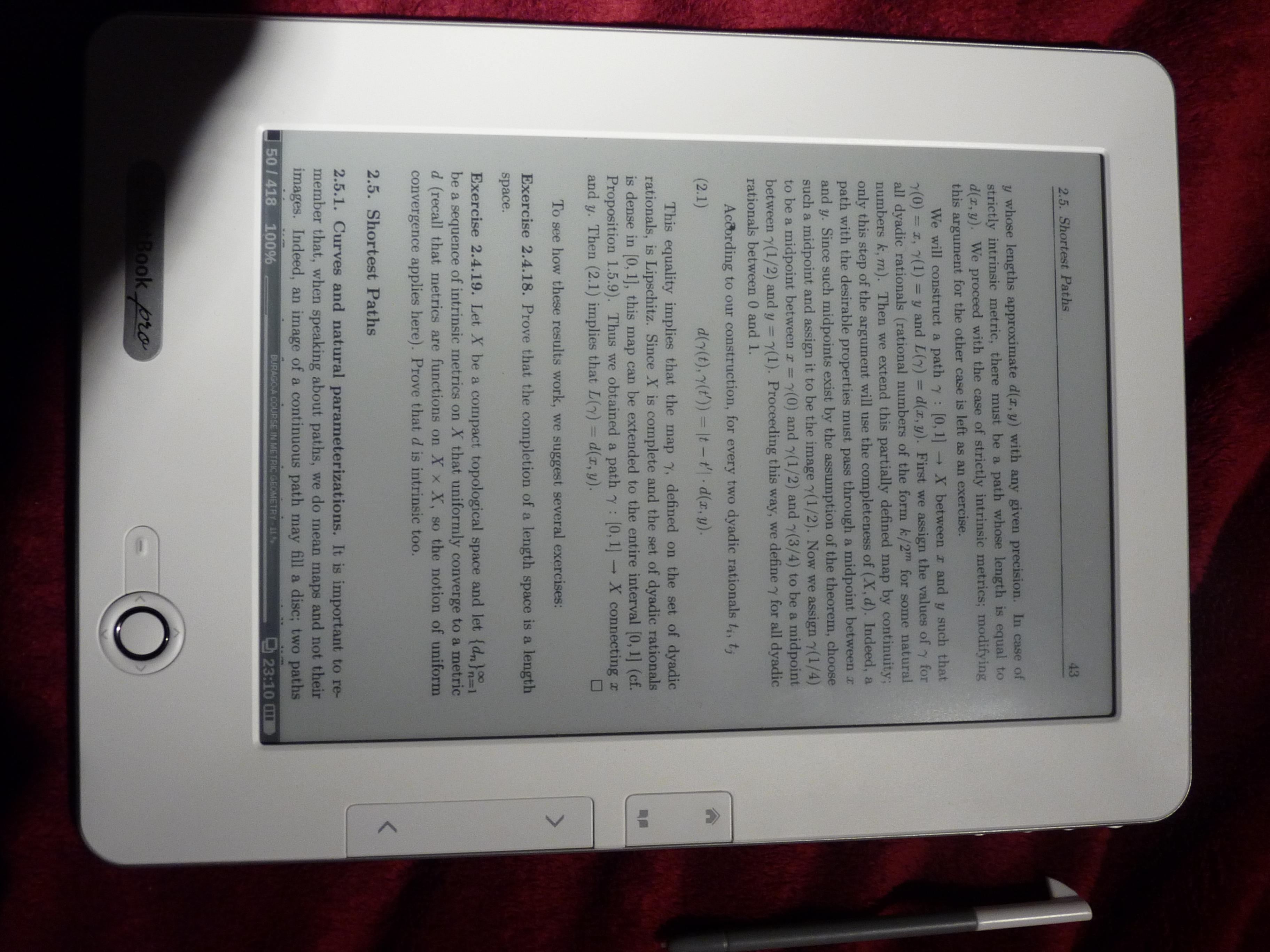

Hallo zusammen,
gestern ist mein Pocketbook Pro 912 angekommen.
Und ich habe folgendes Problem:
Nach einiger Zeit (etwa 50-100 mal Seite wechseln) fängt die Schrift an zu verblassen. Um den Effekt zu zeigen, habe ich zwei Photos gemacht.
Das Erste ist direkt nach Einschalten des Gerätes.
Das zweite nach 15 Minuten permanenten Umblättern (ca 170 mal) und anschließender Rückkehr zur Ausgangsseite.
Wenn man das Gerät ausmacht, regeneriert es sich nach ca 20-30 min. Allerdings tritt der Verblassungseffekt auch bei normalem Lesen auf, wenn auch in schwächerer Form.
1) Habt ihr ähnliche Erfahrungen gemacht? Tritt das bei allen Pocketbook Geräten auf ?
2) Lässt sich das beheben?

Das Gerät ist leider defekt und muss ausgetauscht werden.
Das gleiche ist mir mit dem 902 passiert. Der Akku war zu Hälfte aufgeladen und ich habe gleich angefangen zu lesen. Nach 15 Min. wurde die Schrift sehr blass, was ich mit dem ungeladenen Akku verbunden habe.
Nach Aufladen (12 Stunden!) ist die Schrift zwar lesbar, aber im Vergleich zu 602 und 611 (von dem Sony oder Kobo ganz zu schweigen !) ist sehr schwach.
Soll ich das Gerät umtauschen lassen?.
(Gekauft habe ich es bei Saturn)
litex is offline   Reply With Quote

Ich habe mit meinem 3 Tage alten Pocketbook 912 das gleiche Problem.
Akku über Nacht aufgeladen und das Schriftbild hat sich verbessert. Ob es gleich gut wie vorher ist, kann ich nicht beurteilen.
An User "PocketTest" und "litex": Habt ihre eure Geräte umgetauscht? Ist es nach der Reparatur (bzw Umtausch) besser geworden?

Es ist ein Austauschgrund, wird natürlich von der Garantie gedeckt. Das Defekt ist äußerst selten, kommt leider vor.

Hi,
ich habe das Gerät umgetauscht. Es ist erheblich besser geworden!
Allerdings ist der Effekt unter starker Sonneneinstrahlung vorhanden.
PocketTest is offline   Reply With Quote
