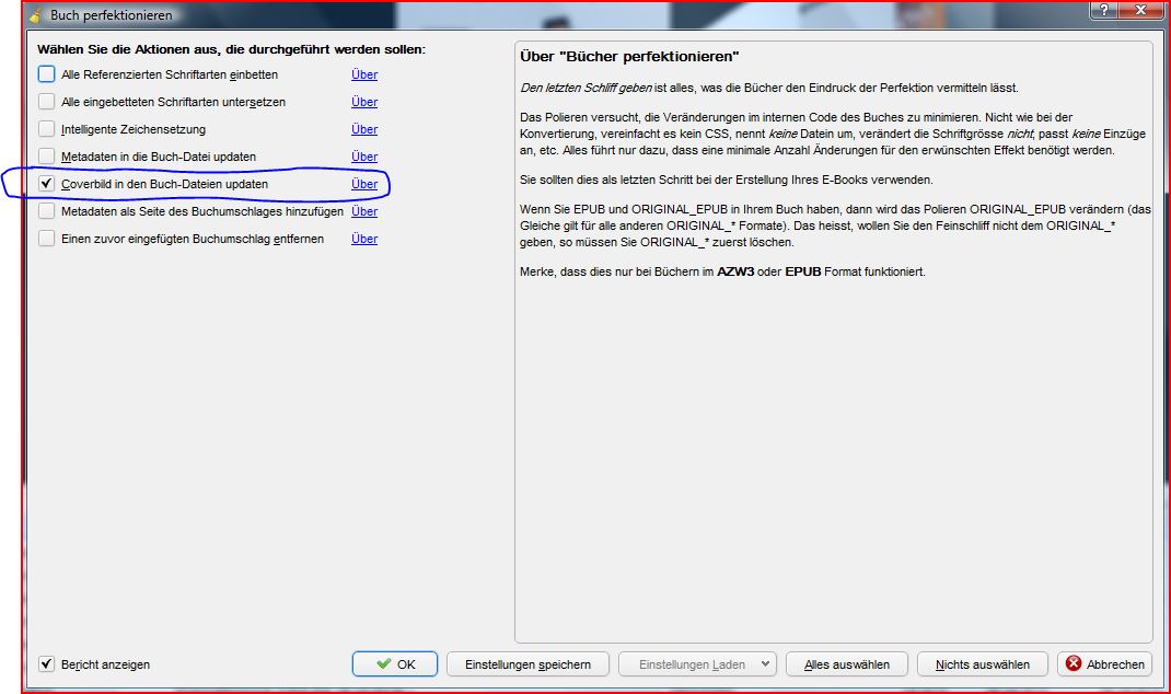

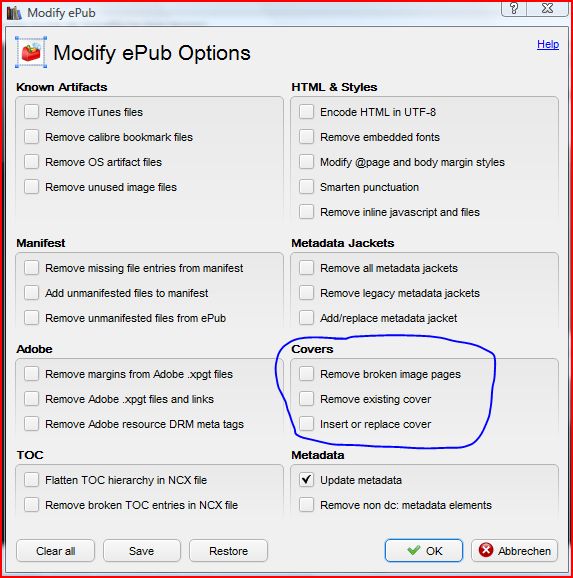

Wenn ich hierzu mal einen Kommentar abgeben darf...
Die vorgeschlagene Variante ist so ziemlich die schlechteste Variante, die man nehmen kann. Durch die Konvertierung wird die Struktur des eBooks zerstört und durch eine von Calibre erstellte Struktur ersetzt. Wenn man dann auch die Konvertierungsparameter nicht kennt, ist zum einen das Ergebnis nicht das, was man erwartet und zum anderen kann man den Originalzustand nicht wieder zurückstellen.
In Calibre gibt es 2 wesentlich bessere und schnellere Methoden, dies zu tun. Auch bleibt dabei die Originalstruktur erhalten.
Beide Möglichkeiten basieren darauf, dass man sich vorher im Metadaten-Editor das Cover entweder irgendwo heruntergeladen hat oder ein eigenes Bild als Cover eingetragen hat. Im 2. Schritt folgt nun bei:
Methode 1 (Bild1):
Man nutzt das Plugin "Modify Epub". Installiert wird dieses Plugin über Einstellungen -> Erweitert -> Plugins und dort im neuen Fenster unten links auf "Neue Plugins holen" drücken und das benötigte Plugin installieren.
Methode 2 (Bild2):
Man nutzt die Calibre-Funktion "Buch Perfektionieren". Hier eine Beschreibung, wie es funktioniert. Damit man die Funktion nutzen kann, muss man unter Einstellungen -> Benutzeroberfäche -> Werkzeugleiste in der Haupt-Werkzeugleiste (oder eine andere euch genehmen Werkzeugleiste) das Icon "Bücher perfektionieren" aktivieren (von links nach rechts kopieren)
Die Calibre-interne Methode funktioniert auch für AZW3. Beide Methoden funktionieren zuverlässig und schnell.
