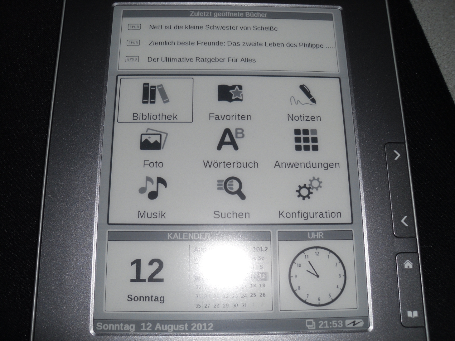

Hallo,
ich habe bei meinem PocketBook 603 Pro ein Problem mit dem Display.
Nach etwa 15 Minuten Laufzeit beginnt die Schrift völlig zu verblassen und fehlerhaft zu werden.
Wenn ich das Gerät abschalte und hinlege (30+ Minuten?), scheint sich der Bildschirm nach einiger Zeit zu "erholen", sodass er nach dem erneuten einschalten fehlerfrei ist - wieder für ca. 15 Minuten.
Ich habe einige Bilder angehängt, um das Problem zu verdeutlichen.
Ganz links der normale Zustand nach dem einschalten.
Woran liegt das? Lässt es sich beheben?
Der Akku ist voll geladen - und auch am Netzteil angeschlossen macht es keinen Unterschied.
Zurücksetzen auf Werkseinstellungen, Reset und Formatieren haben auch nicht geholfen.

Servus,
die Probleme gibt es auch bei den 9" Geräten manchmal. Beim Support melden, das Display ist defekt und muss ausgetauscht werden. Ist noch Garantie drauf?

Mit meinem 912 hatte ich das Problem ebenfalls: in der Sonne schalteten nach kurzer Zeit kaum noch Pixel beim Seitenwechsel auf schwarz. Unter einer warmen Glühbirne ließ sich der Effekt auch ohne Sonne reproduzieren. Zum Glück hatte ich das Gerät vorsorglich bei einem großen Elektronkhändler mit Filiale in meiner Stadt gekauft und konnte es problemlos zurückgeben. Das mir dann kostenlos zugeschickte Ersatzgerät funktioniert einwandfrei in der Sonne.
