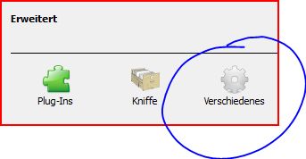

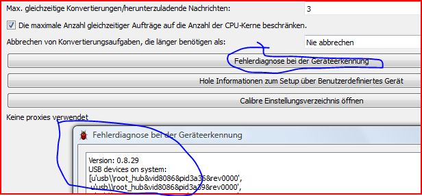

Manichean, ich helf mal kurz aus.
Speedy1976, das ist der Weg: Einstellungen->Erweitert->Verschiedenes->Fehlerdiagnose bei der Geräteerkennung.

Old 12-06-2011, 05:28 AM   #13
Speedy1976
Speedy1976 began at the beginning.
Posts: 8
Device: TrekStore eBook Player 7
Hat etwas länger gedauert, weil ich das Gerät erst bei meinem Vater abholen mußte.
Version: 0.8.29
USB devices on system:
[u'usb\\root_hub&vid1002&pid4389&rev0000',
u'usb\\root_hub&vid1002&pid4388&rev0000',
u'usb\\root_hub&vid1002&pid4387&rev0000',
u'usb\\root_hub&vid1002&pid438b&rev0000',
u'usb\\root_hub&vid1002&pid438a&rev0000',
u'usb\\root_hub20&vid1002&pid4386&rev0000',
u'usb\\vid_045e&pid_008c&rev_0057',
u'usb\\vid_059b&pid_0475&rev_0100',
u'usb\\vid_05e3&pid_0608&rev_0702',
u'usb\\vid_05e3&pid_070e&rev_9602',
u'usb\\vid_1267&pid_0103&rev_0101',
u'usb\\vid_1267&pid_0103&rev_0101&mi_00',
u'usb\\vid_1267&pid_0103&rev_0101&mi_01',
u'usb\\vid_152d&pid_2329&rev_0000',
u'usb\\vid_1e68&pid_004e&rev_0002']
Drives detected:
(0) E:\ ~ \\?\STORAGE#VOLUME#_??_USBSTOR#DISK&VEN_TREKSTOR&P ROD_EBOOK_PLAYER_7&REV_1.00#20080411190388106&0#{5 3F56307-B6BF-11D0-94F2-00A0C91EFB8B}#{53F5630D-B6BF-11D0-94F2-00A0C91EFB8B}
Available plugins: ADAM ALEX ALURATEK_COLOR ANDROID ARCHOS7O AVANT AZBOOKA BAMBOOK
BLACKBERRY BOEYE_BDX BOEYE_BEX BOOQ BOOX COBY COOL_ER CYBOOK DBOOK E52
E71X EB511 EB600 EBK52 ECLICTO EDGE EEEREADER ELONEX ESLICK EX124G
FOLDER_DEVICE_FOR_CONFIG GEMEI GER2 HANLINV3 HANLINV5 ILIAD INVESBOOK
IPAPYRUS IREXDR1000 IREXDR800 IRIVER_STORY ITALICA ITUNES JETBOOK
JETBOOK_MINI KINDLE KINDLE2 KINDLE_DX KINDLE_FIRE KOBO LIBREAIR
LUMIREAD MENTOR MIBUK MOOVYBOOK N516 N770 N810 NEWSMY NEXTBOOK NOOK
NOOK_COLOR NUUT2 ODYSSEY ORIZON PALMPRE PDNOVEL PDNOVEL_KOBO PICO
PLAYBOOK POCKETBOOK301 POCKETBOOK360 POCKETBOOK360P POCKETBOOK602
POCKETBOOK701 PRS505 PRST1 README S60 SHINEBOOK SNE SOVOS SPECTRA
STASH SUNSTECH_EB700 SWEEX TECLAST_K3 THEBOOK TREKSTOR USER_DEFINED
VELOCITYMICRO WEBOS WEXLER
Looking for devices...
Devices possibly connected: None
Das zeigt er mir bei meinem Windows 7 an.
Und das bei dem XP meines Vaters:
