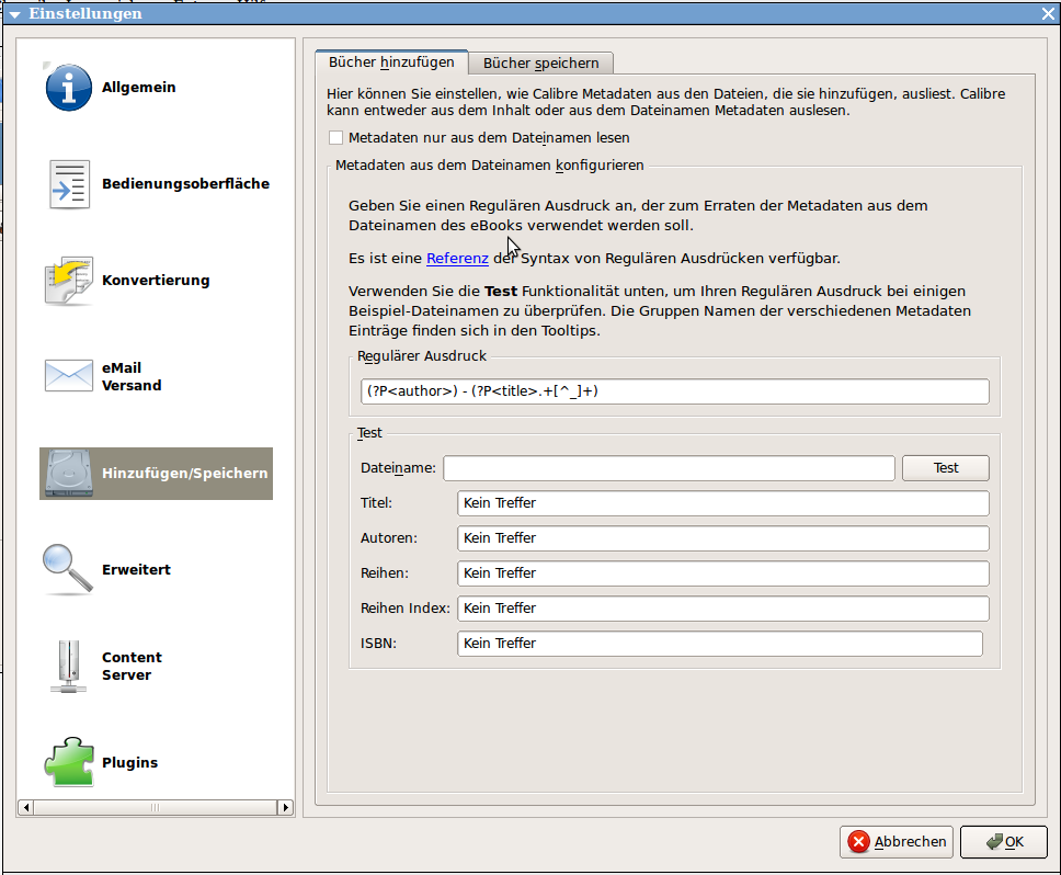

Wichtig! Während Calibre Bücher importiert, versucht die Software, Metatags aus den Books auszulesen. Das sind nicht etwa die Namen der Datei, sondern extra Infos, die innerhalb des Books enthalten sein können! Wenn beim Herstellen des Buches diese Metatags erstellt wurden, besteht kein Problem. Wurden aber keine erstellt, versucht Calibre, aus dem Dateinamen die entsprechenden Infos zu ziehen. Dabei geht Calibre nach dem Schema "Titel-Autor" vor. Sollten Eure Bücher nicht nach diesem Schema benannt sein, kann man die Voreinstellung ändern, in dem man bei Einstellungen->Hinzufügen/Speichern die Scan-Reihenfolge ändert, so wie hier dargestellt!(cf Graphik)
(hier Voreinstellung Autor-Titel, so wie meine Bücher meist benannt sind)
Man kann die Metadaten auch manuell ändern, darüber mehr in Teil 2! Da gehen wir dann auch auf die verschiedenen Speichermöglichkeiten innerhalb des Calibre-Ordners ein! Fragen bitte in diesem Thread:
