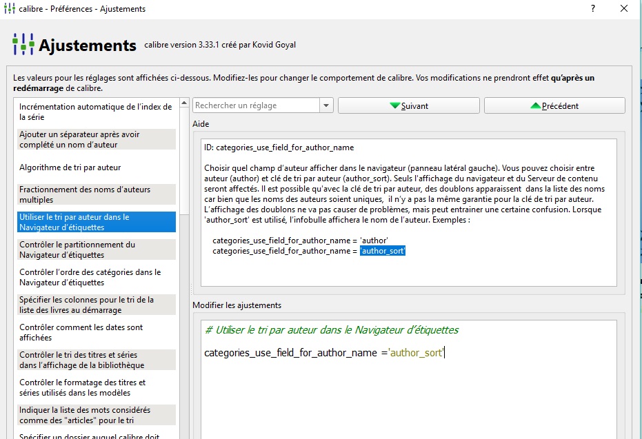

4 - Ajustement dans le volet latéral gauche
L'affichage par défaut est par (prénom nom) des auteurs triés sur le nom. On peut préférer un affichage par clé de tri des auteurs (nom, prénom).
Pour ce faire : icône 'Préférences' -> Ajustements (capture 13)
Comme proposé remplacer categories_use_field_for_author_name = 'author' par categories_use_field_for_author_name = 'author_sort'
Click sur 'appliquer les changements à cet ajustement' -> Appliquer -> Redémarrer Calibre (capture 14)
